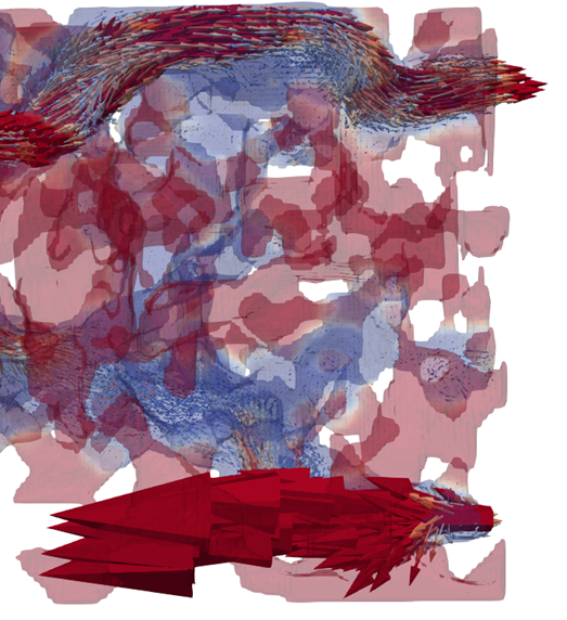

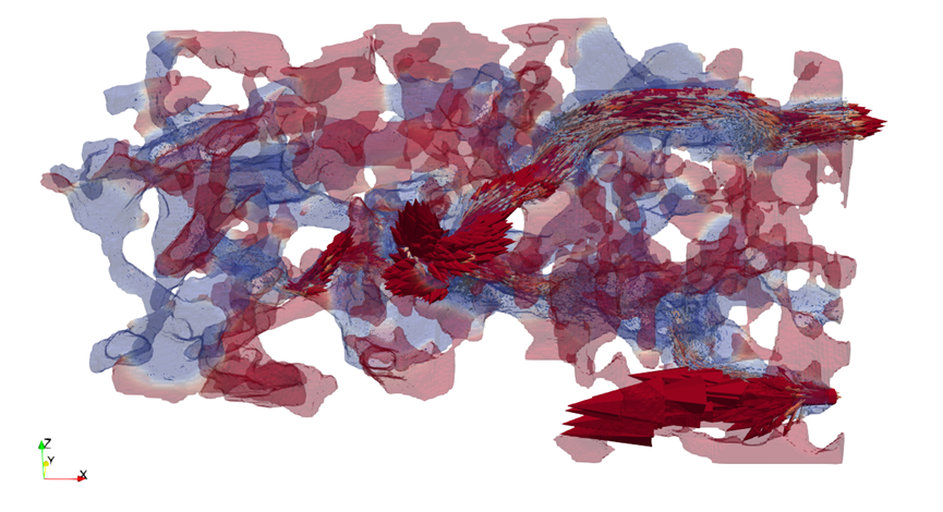

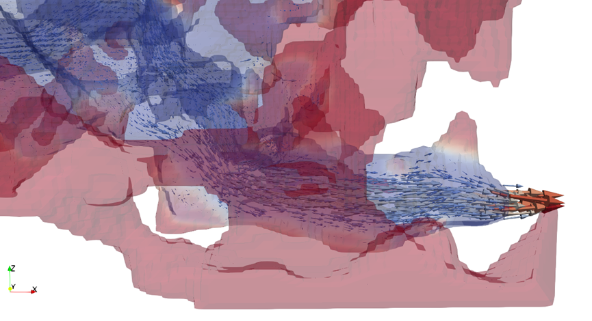

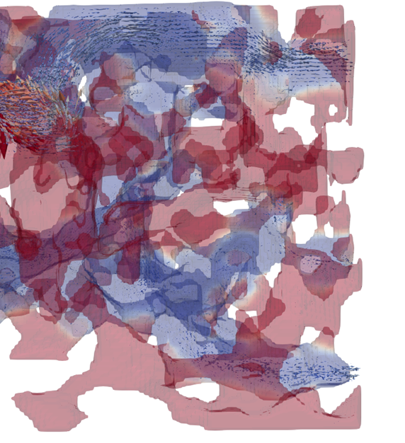

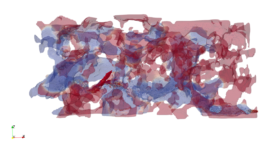

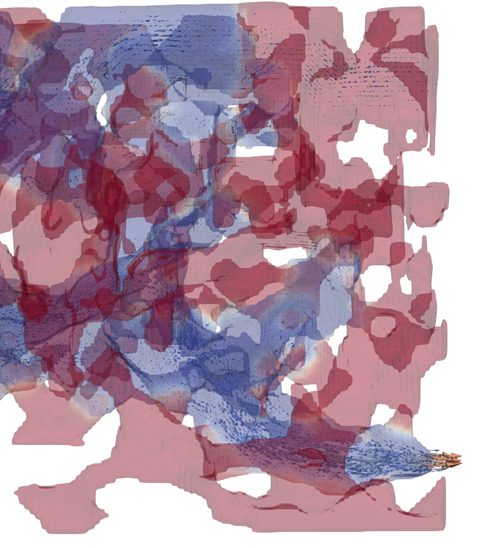

    请教各位大佬,使用基于interFoam耦合传质扩散和反应的求解器计算气水两相流,在注入相突破后 出口出现回流 现象,这是什么原因?:136:
    of版本为foam-extend-4.0,
    速度边界条件如下:
    boundaryField
    Right
    type zeroGradient;
    Left
    type fixedValue;
    value uniform (0.01 0 0);
    Grainwalls
    type fixedValue;
    value uniform (0 0 0);
    "Front|Back|Top|Bottom"
    type fixedValue;
    压力边界条件如下:
    boundaryField
    Right
    type fixedValue;
    value uniform 0;
    Left
    type zeroGradient;
    Grainwalls
    type zeroGradient;
    type zeroGradient;
    蓝色为注入相
    0.0391s刚突破时的速度矢量图
    0.0391s刚突破时的速度矢量图
    0.0491s
    0.0561s
    0.0571s突破后一段时间速度矢量图
    0.0571s突破后一段时间速度矢量图

    @Aaron 有回流应该是正常现象,跟毛细数和粘度比有关吧,参考这篇Advances in Water Resources 170 (2022) 104324
