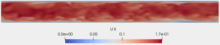

    boxTurb生成初始场是不包括轴流速度的,但是我发现李东岳老师的不可压缩DNS案例同样是用boxTurb生成初始场结合mapFields,生成目标流体域速度初始场,李老师的速度初始场就沿主流方向就包括轴流速度,请问这是怎么做的?
    图片为李老师DNS案例的初始轴流速度场云图
    这个是我已经算了一段时间之后的速度
