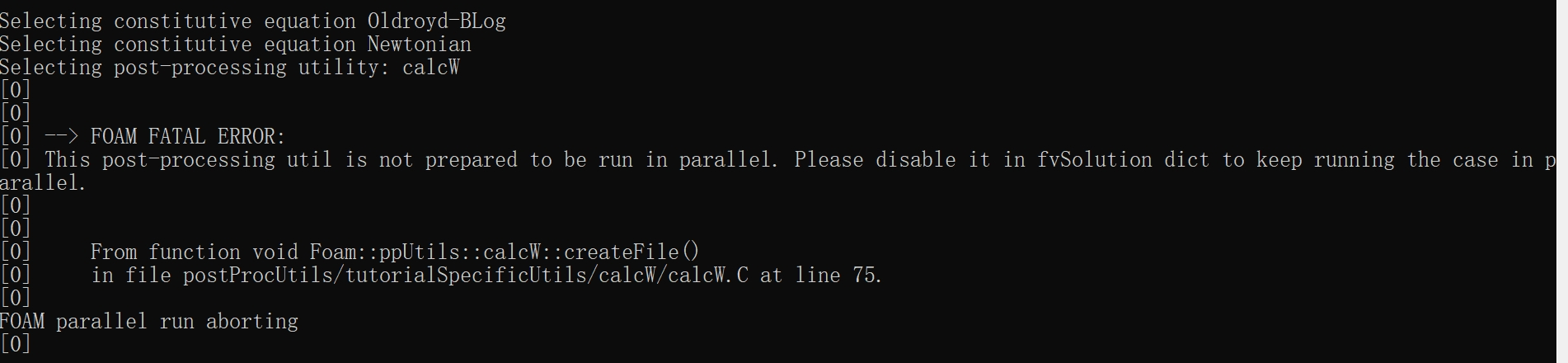

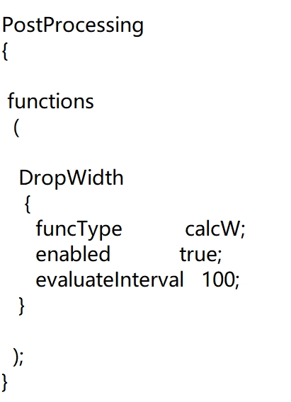

    各位大佬,我想用rheoTool里的rheoInterFoam并行跑case,用的tutorials里自带的decomposedict做的分割,但是执行并行操作时报错如图,提示是functype不支持并行,然后这个功能关掉后从结果上看粘弹性力是不加载的,有没有哪位大佬知道这个该怎么办,先拜谢了~!微信截图_20250206124303.png 微信截图_20250206124323.png
    报错说这个东西不支持并行。

    @李东岳 感谢东岳大佬回复,我现在有点不确定是不是functype的锅,但是我还搜不到functype的calcW能换成什么,他这个用法和网上给的postprocess用法差的有点大:what:
    这个是自己写的求解器,所以有可能差别确实很大
