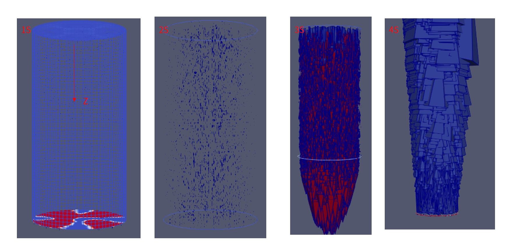

    各位大佬,我要模拟一个圆柱体,上表面逐步加载,上面表面没有流入和流出。水从下表面流出,算出来的结果很奇怪,要求计算10S,前3S都算正常,水向下流,但算到5S就停止了,最后一步水反向流出了。以下是流速的计算结果,帮忙看看,边界条件设置是否有问题,为什么结果怪怪的,谢谢。
    压力边界条件
    inlet
    type fixedValue;
    value uniform 0.01;
    pipe
    type zeroGradient;
    outlet
    type zeroGradient;
    流速边界条件
    inlet
    type zeroGradient;
    pipe
    type noSlip;
    outlet
    type inletOutlet;
    inletValue uniform (0 0 0.1);
    value uniform (0 0 0.1);
