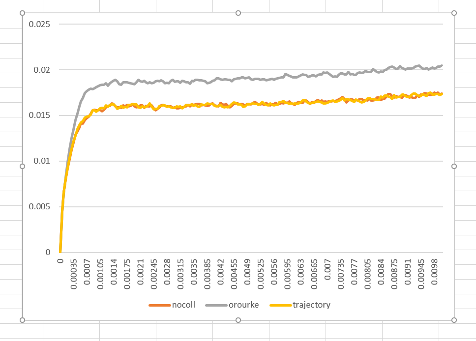

    请教各位老师,我在OF中开启了液滴碰撞模型,并在相同工况下分别选取其中的nocoll(无碰撞)、orourke(概率法)和trajectory(轨迹法)三种碰撞模型进行计算,但是轨迹法与无碰撞的液滴贯穿距完全一致,这是什么原因呢?微信图片_20250219140332.png
    你应该颗粒比较少

    @李东岳 应该不是的老师 我增加了粒子数量还是重叠
    一般来说直接去解析碰撞的话计算速度会慢特别多。这个现象有么
    Z 1 条回复 最后回复
    zju_klh
    @李东岳 有的 我这边一个算例大概要4-6h,网格不算太多
