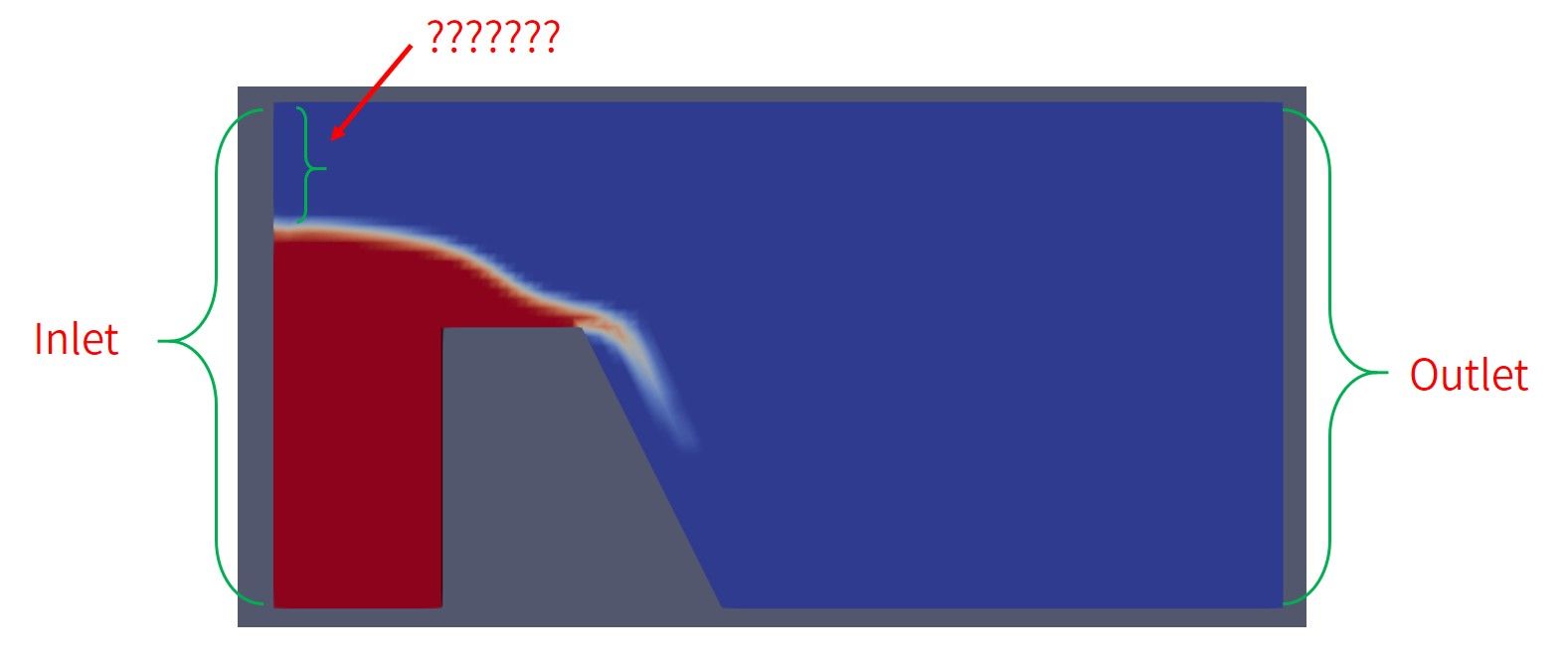

    今天学习weirOverflow案例的时候有个问题没搞懂,如下图,blockMeshDic里定义进口是完整的左边面,但从动画上看,水是从下面上涨后漫过堤坝的。我理解是入口应该都是水,整个左边都是水才对,怎么还会有上面一段不是水呢,水柱的初始设定没看懂?请大佬指导一下,谢谢!
    这个进口水面的高度可以自行调节,请参考无痛笔记,variableHeightFlowRate边界条件的讨论
