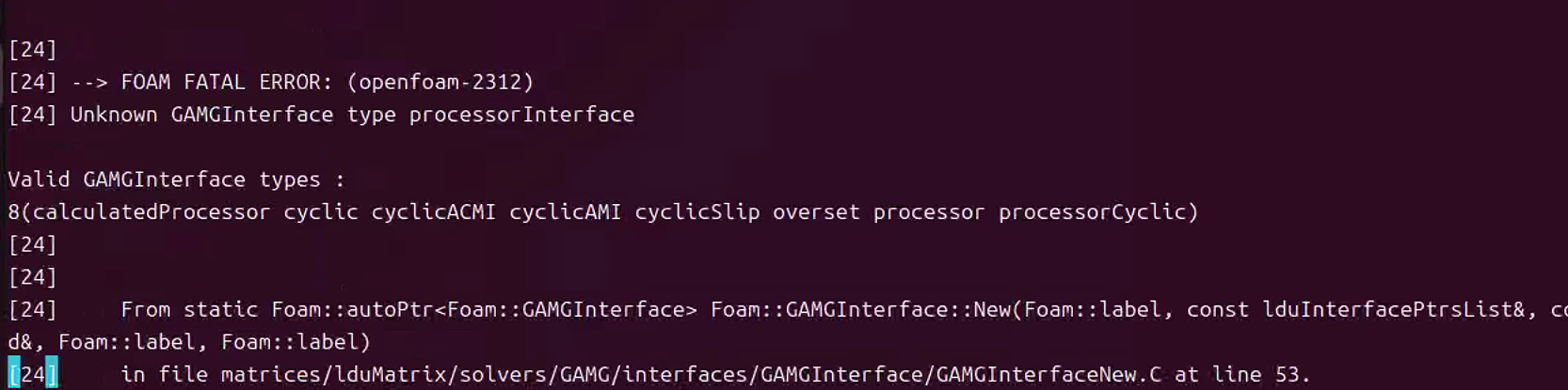

    想用GAMG求解器去求解压力方程,报错:
    求帮助!
    openfoam2312不支持processorInterface这个边界条件。你是怎么decomposePar出来的?是在2312下面decomposePar出来的么

    13606751359
    @李东岳 是的李老师。此外我还发现一个问题,我通过paraview中,切片+fliters+Alphabetical+plot on short lines的方式得到的结构物表面的压力曲线,除以(1/2U^2)之后得到的Cpn曲线,发现与其他论文中发布的结果之间幅值仍然差一个密度的结果,但是在postprocessing中读取的升力结果是匹配的,差异很小。想咨询是什么原因导致的,是读取表面压力的时候读取错了吗
