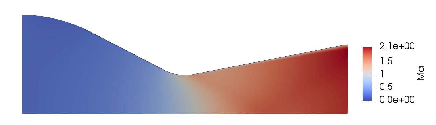

    网址上的案例看了,使用的是层流模型。我使用层流模型也可以跑通。但使用RAS模型加入壁面函数出问题,麻烦李老师给我看看,debug一下:xiexie:
    EosNozzleTestUpdate.zip
    rhoPimpleFoam_2.tar.xz
    yingqing
    李老师,感谢您的修改,对比后我发现我对fvsolutions的设置还不太明确。用您改后的案例,openfoamv9跑出来了,但用openfoam-v2206还是报原来的错误。目前,我准备尝试用clion调试找一下壁面函数中wallDist的问题
