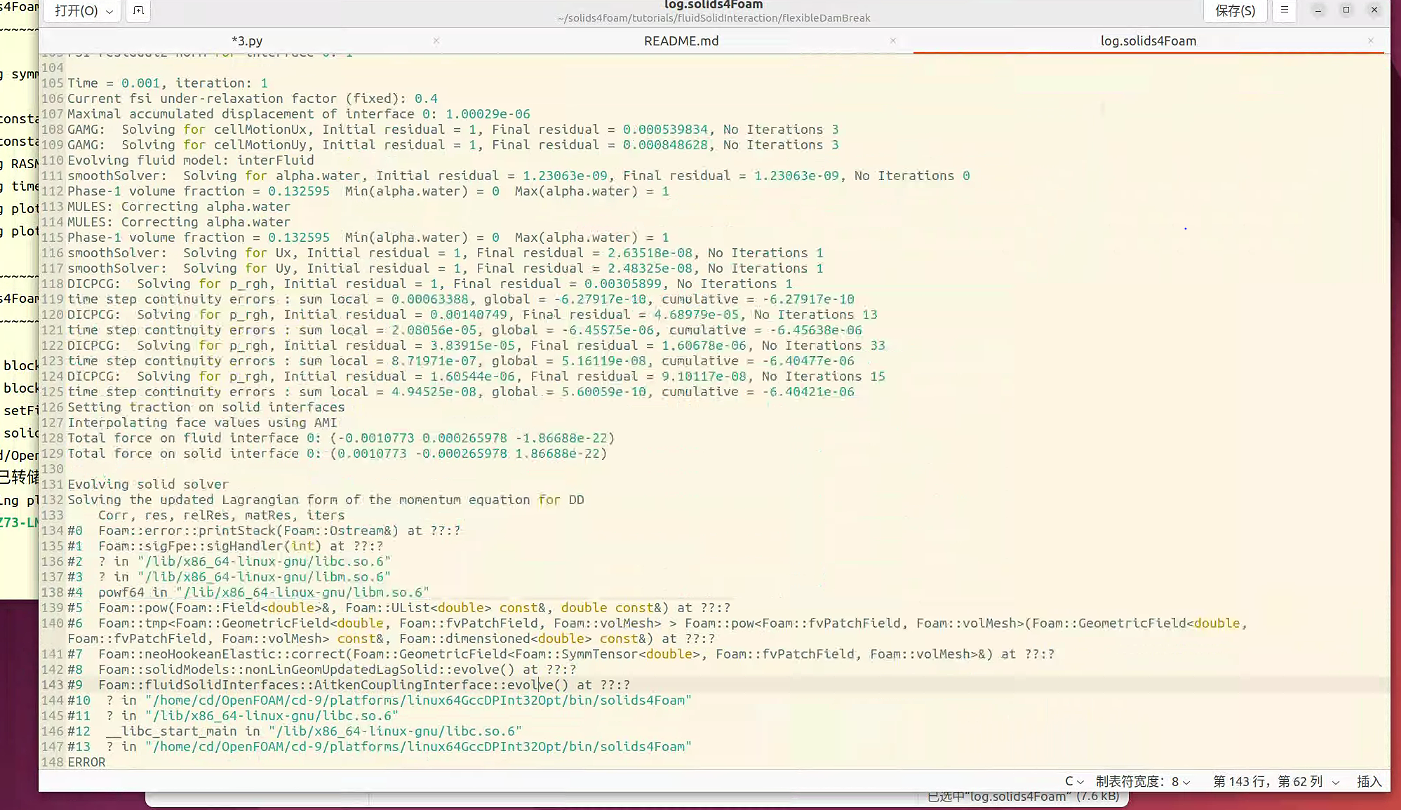

    cuimai
    大佬们,安装solids4Foam的时候编译成功了,但是自带算例跑不了,这个是哪里的问题呢,用的是openfoam9

    @cuimai 个人感觉solids4Foam有点不稳定,我用它自带算例也跑不通。cfdonline也有很多人反应有bug:135:
