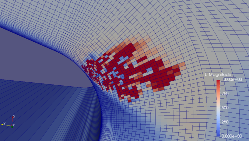

    各位,我想咨询一个有关于涡轮机械高速绕流的问题。
    如图所示是速度场,可以看到在seperation出现之前,就出现了checkerboarding,而且我的网格通过yPlusRAS 检测,边界层第一层网格的 $y^+$值为 min: 0.0001543118 max: 0.01853747。
    可是我还是不明白为什么case会崩掉呢。
    我用的是k-omeag SST 湍流模型。
    谢谢!

    看起来网格质量不错,不应该出现问题,你用的哪个求解器?log贴出来一下看看。

    谢谢回复。今天搞了一下,应该是 ddtSchemes的问题。换成backwardDual physDeltaT CoDeltaT就好了。
    可是在理论层面上还是不太懂,这个backwardDual physDeltaT CoDeltaT 和Euler 的区别在什么地方呢?
    谢谢

    或者说是,在使用backwardDual physDeltaT CoDeltaT这个ddtScheme的时候,如何去确定我想要的deltaT 和求解的subCycle 的数量呢?
