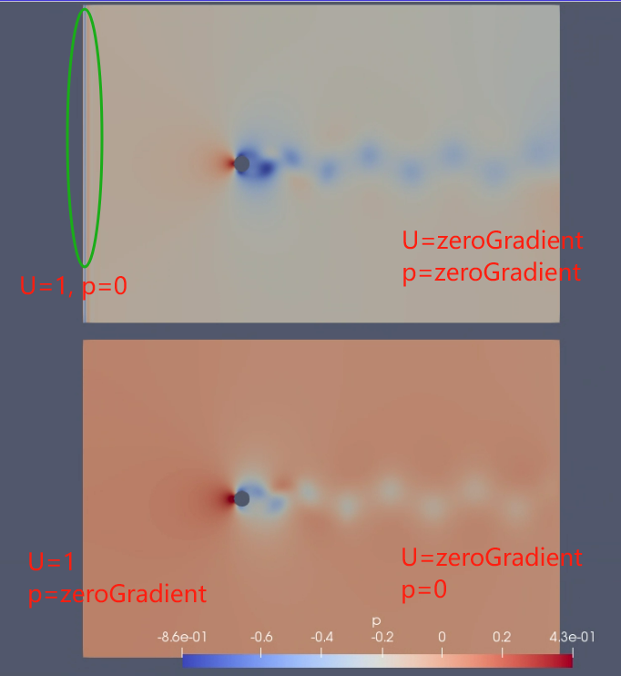

    圆柱绕流是各种教程中最常见的算例。其中对于出口和入口的边界条件常见为:入口(速度指定值,压力zeroGradient),出口(速度zeroGradient,压力指定值p=0)
    但为什么这样呢?将入口速度和压力均设为指定值(U=1,p=0),出口速度和压力均设为零梯度,这样会有什么不妥呢?
    我看资料有说入口这样的边界条件会过定义,导致方程无法求解。但具体原因和细节不甚了解。
    请大佬赐教!(最好可以从数值计算和使用经验的角度讲解)提前拜谢了!

    Gunther
    跟进一下,这是不同边界条件下的压力云图。可以直观的看到入口处压力场出现震荡。
    我也尝试从数值角度说一下我的看法。计算求解的是NS方程,对于入口处速度和压力均为定值的初始条件,可能会导致结果不满足NS方程。造成所谓的过度约束。而入口出口分别指定速度和压力为固定值,则会避免过度约束的现象发生。
    欢迎各位大佬批评指正!
