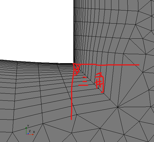

    各位老师好,
    我用starccm处理边界层的时候遇到下面这个问题,尖角附近的边界层会变形,有什么办法可以自定义边界层吗。
    上图是自动边界层,我希望调整成下面的边界层。

    starccm搞得挺好啊,你为什么要加个三角进去?

    @HITSC30 这里分块分不出来,请教一下方向。

    @李东岳 边界层想要横平竖直,这个角上的边界层如果按照之前的做法,扩展后的最后一层特别宽,就导致它相邻的三角形网格是钝角三角形。所以希望能控制它沿着几何轮廓法向扩展,其余的部分用三角形网格填充。

    @ice_flow 在 尖角附近的网格过度 中说:
    你好,我不太清楚你这个模型长什么样子。从这个图中只知道有个直角,一般就是O切或者Y切
    是觉得最后一层的纵横比有点大了吗?在icem中就是给种子加密,最后一层的纵横比满足要求
