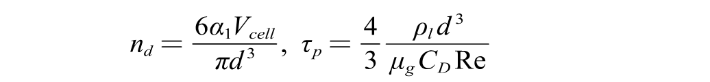

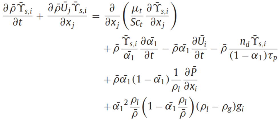

    在单流体mixture模型中,植入曳力模型中除以0的问题,想问下该怎么处理:
    整个框架中使用omega-Y方程计算液滴粒径
    再使用计算得到的粒径计算曳力,求解滑移速度
    但是在纯液体以及纯气体中会出现液滴粒径为0的情况,这就导致其中nd(网格中的粒子数目)会出现为零的情况,想请教下这种情况下直接使用SMALL有用么,还是需要别的特殊的处理方法,非常感谢~
    Lubing
    这里如果使用SMALL,当接近零的时候,Y_s的值会接近零,滑移速度为0,也是符合原理的。但是我不确定OpenFOAM在计算时是否Y_s会真的趋向于0,请大佬们看看是否有更好的处理方法
