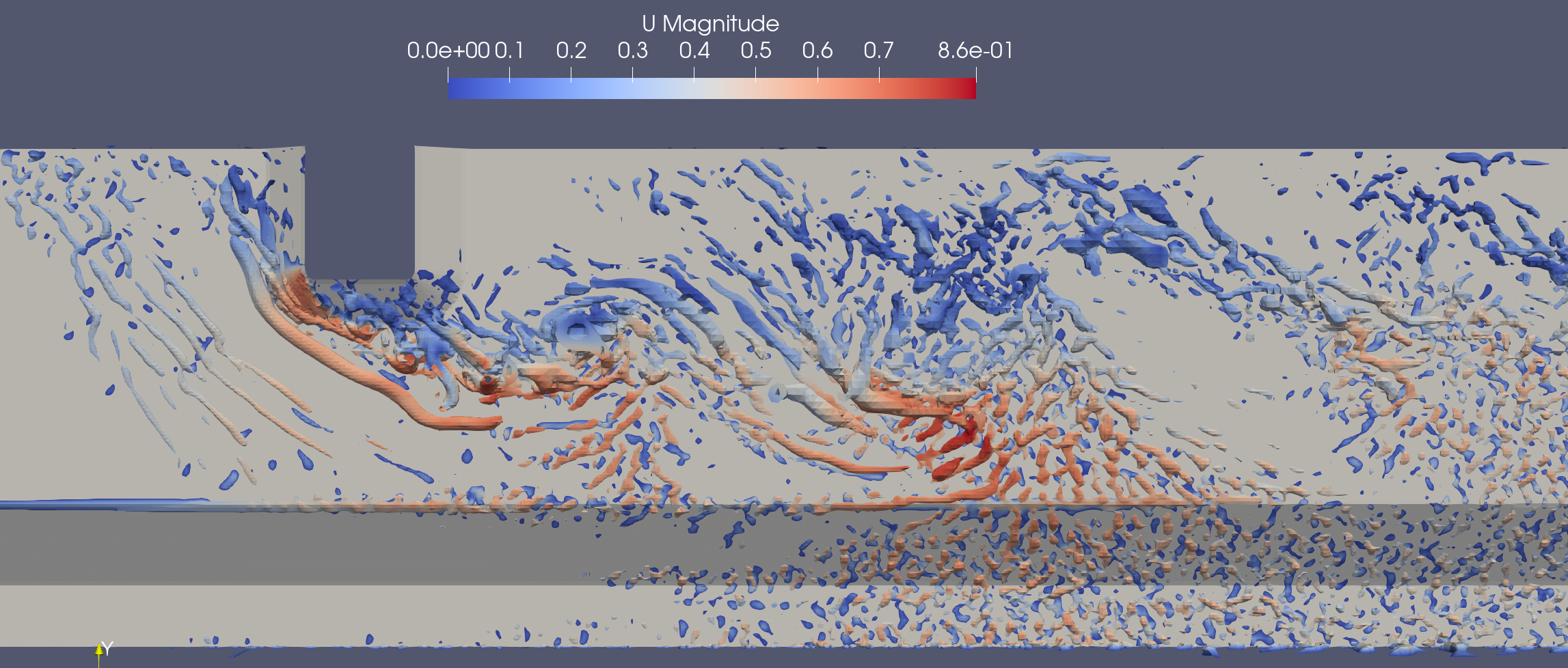

    我关于Q和Lambda2还有一个问题:
    我的入口采用固定流速在一个粗网格上模拟了一下,发现模拟结果就能较为清晰的展现涡旋的结构。85327f57-9836-4fd0-b064-54b24323035f-4370c9d80aec1a40b3dcc5e1703a754.png

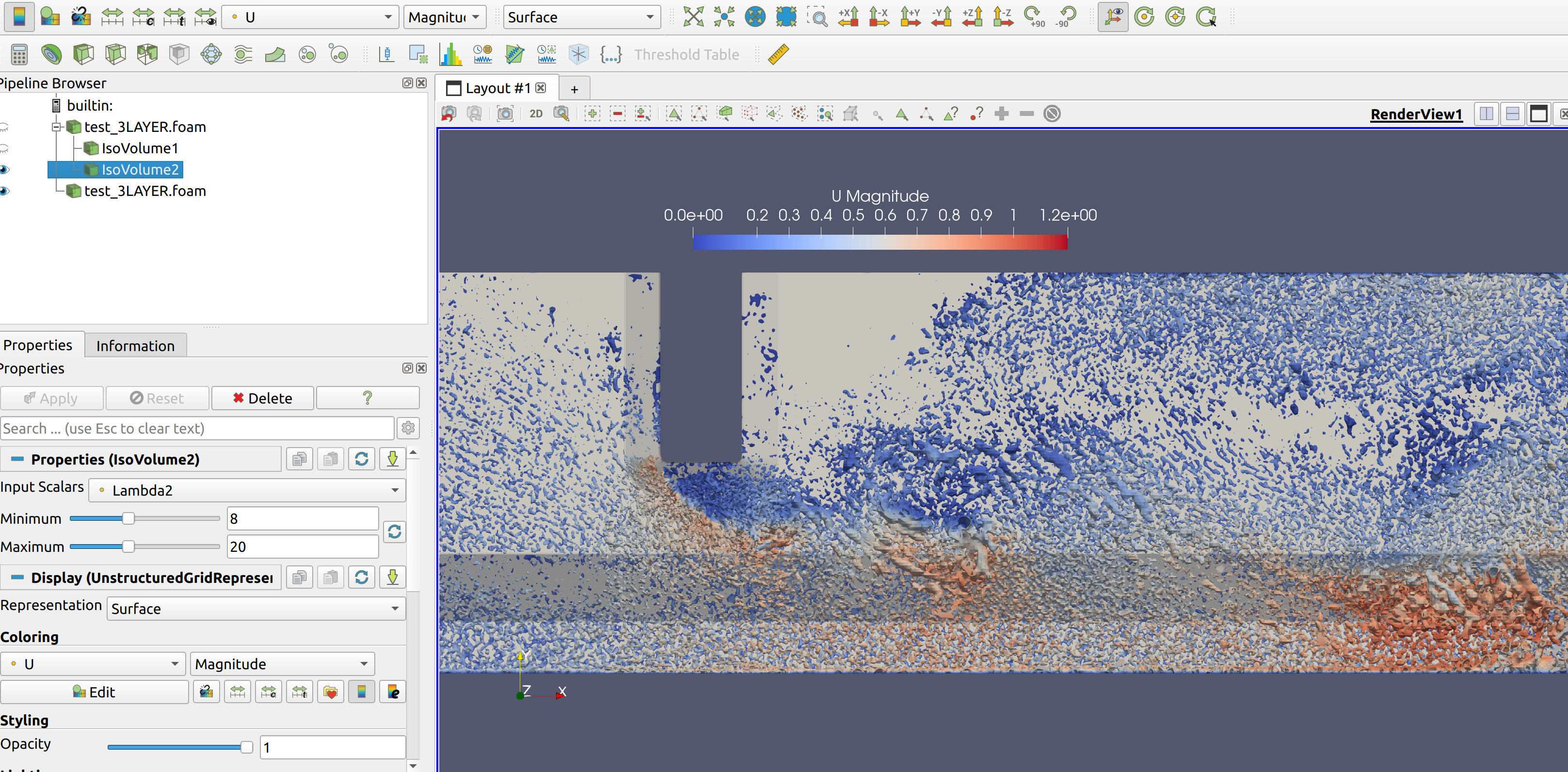

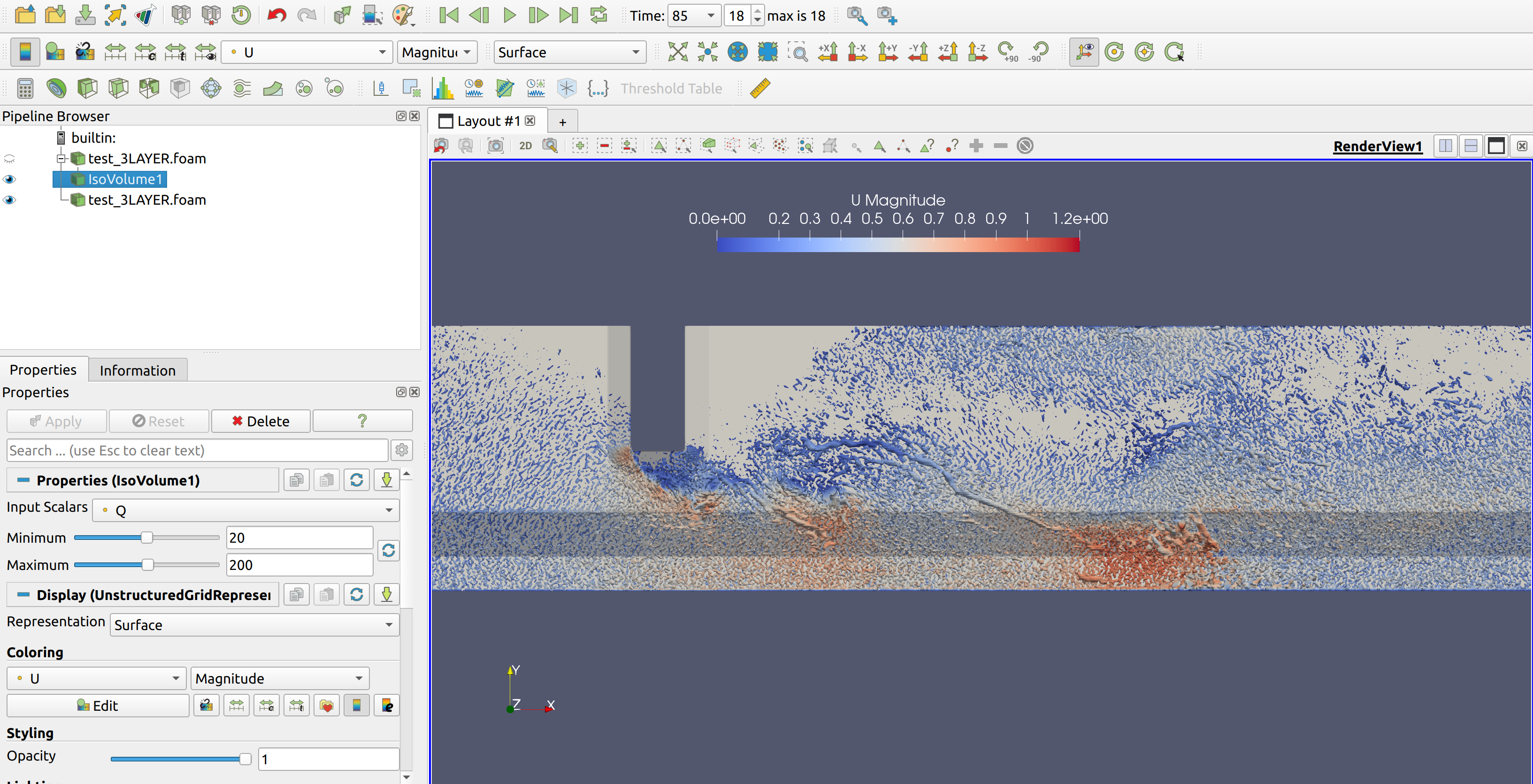

    可是当我使用空渠道进行数值模拟,得到一组携带湍流特性的流速断面;然后作为添加了阻水建筑物后的模型的流速进口,计算出来Q和Lambda2总是展示出大量的稀碎的涡!
    我想问一下怎么才能得到清晰明了的涡旋结构图呢?希望能得到大佬们的解答!
