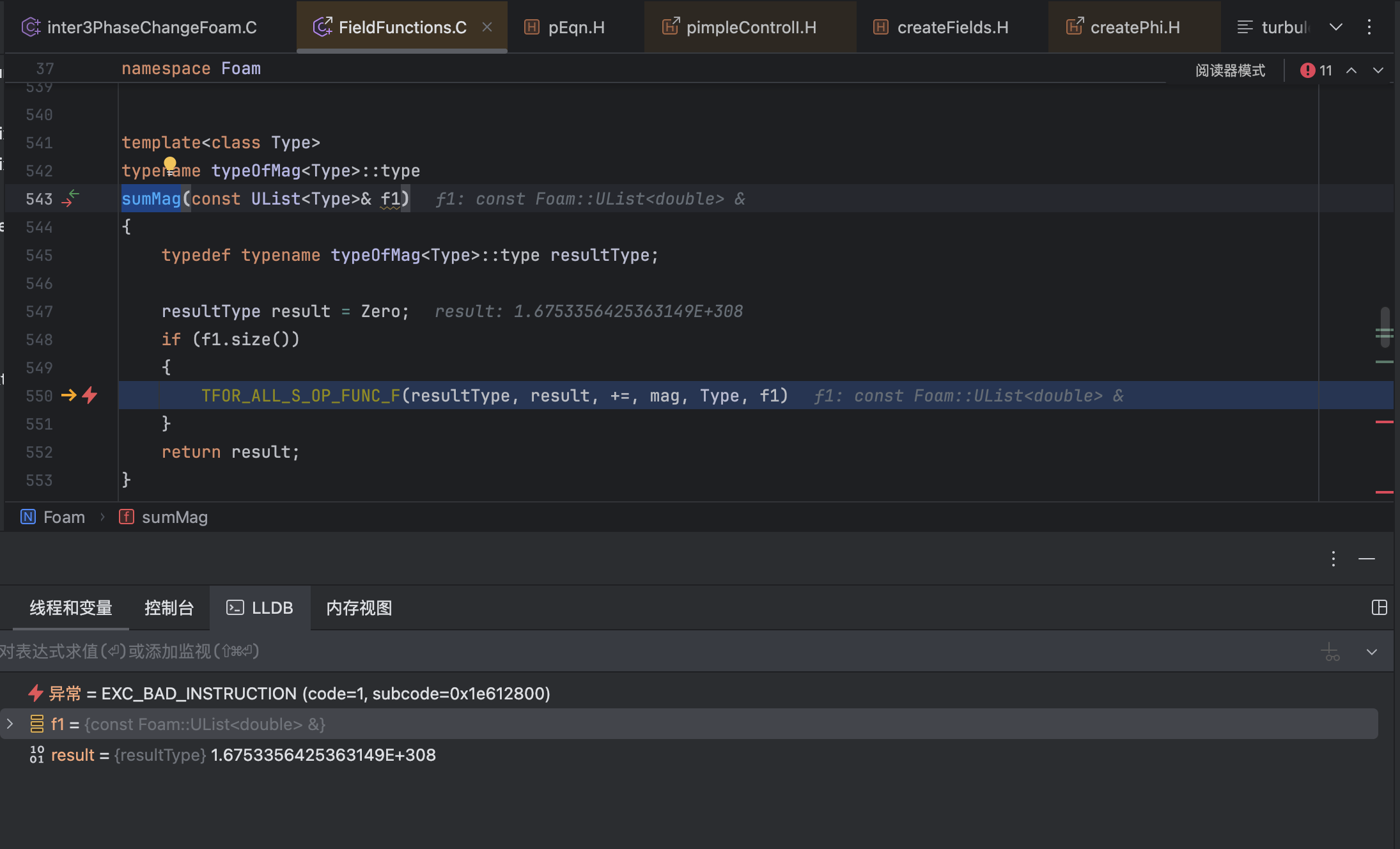

    在interPhaseChangeFoam的基础上改了改弄了个三相空化求解器来算明渠流动,第一步就会出现如下所示错误c4099a17-c7bf-4743-8bdf-530fb10e13c9-image.png

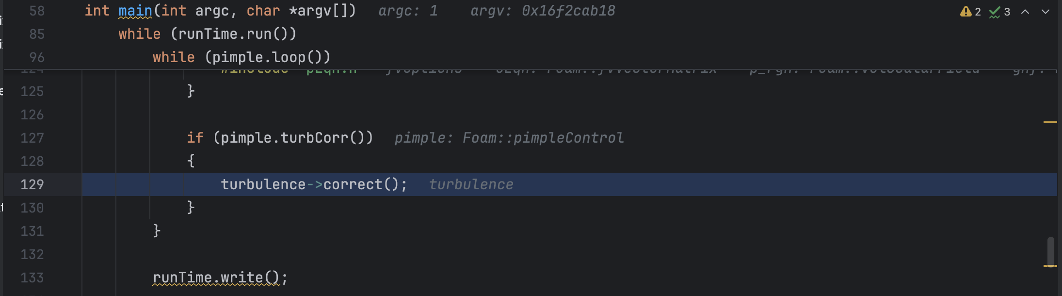

    Debug发现错误出现在湍流模型参数的更新这里,用的RANS模型:
    具体报错是FieldFunctions.C里的sumMag函数这里:
    请问各位大佬,是啥原因造成的呢?

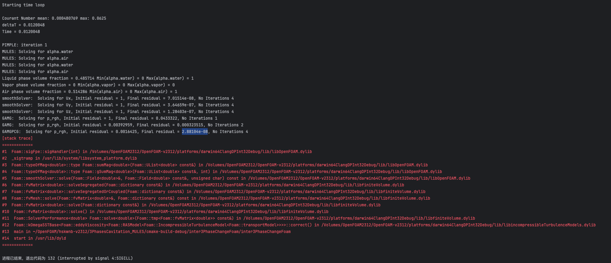

    我现在尝试换了一套几何模型,重新画了更细的网格,网格质量除了几个面会有一点非正交性较大外其他没有问题,仍然会出现一样的问题,即在进行湍流模型参数更新的过程中浮点溢出。
    大佬们有啥思路解决嘛?是边界条件的问题吗?

    @李东岳 都试过了老师,都是会差不多的时间发散,即出现bounding k和bounding omega;
    刚刚我用粗网格的时候又出了一些别的问题:当空化模型里面的n0设的较大就会出现解压力方程的时候浮点溢出,具体是出现在GAMGSolver的Scale函数里面的缩放因子的分母的计算那里,我折腾半天没弄明白那里的溢出原因(我看了溢出单元的压力方程源项以及空化模型提供的主对角线项,都不怎么会导致溢出),因为我暂时还没弄懂那个函数的作用,就先给压力方程换成PCG求解了,这个问题暂时就没出现了;

    同时我发现相分数存在越界情况,尤其是在细的那一套网格中,越界情况尤其明显,蒸气相甚至最小值达到了-1.4:136: ,相方程的求解使用的是显式MULES(图方便),这是因为显式MULES效果不佳嘛??我想在每次求解过后强行限定α的值:
    alpha1 = min(max(alpha1, scalar(0)), scalar(1));
    这样是否可行?

    直接先用upwind处理相方程了。然后尝试使用LES的话可以正常计算粗网格,前提是得把空化核密度降低两个数量级,否则出口处会出现奇怪的低压区,这里不懂为什么会这样。:134:

    @李东岳 不是完全自己写的老师,是在interPhaseChangeFoam基础上改的,加了一个空气相进去。
    在粗网格下面,用interFoam来算,使用komegaSST,在一定的k和omega的边界条件下不会出现发散的情况;但用自己的求解器去算即使把相变系数调到0,k和omega的边条初条怎么调都还是会发散。

    @李东岳 是的老师,OF没提供三相空化的标准求解器,只能自己改着用,但又没啥经验,总怕自己改的这玩意稳定性太差。关键我对湍流模型了解的太浅了,k和omega越界这个东西我想改都无从下手。

    @李东岳 LES和laminar都试过,只要把空化核数降一些就不会发散。
