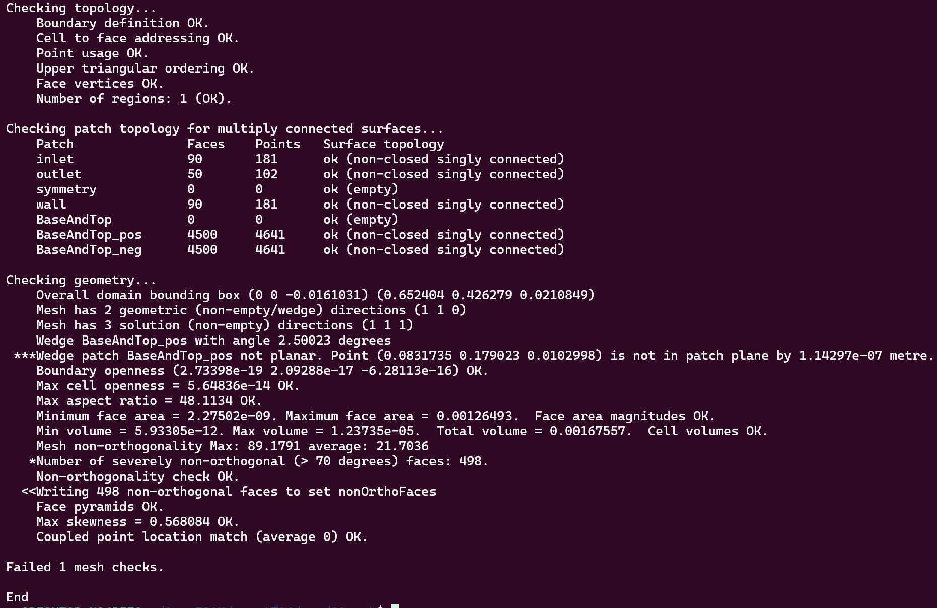

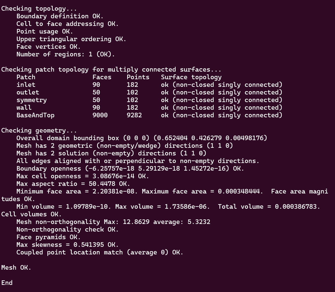

    sy2315317
    但是用
    makeAxialMesh -case ~/OpenFOAM/sy-v1706/run/00mesh -axis symmetry -wedge BaseAndTop
    collapseEdges指令生成楔形网格后检查网格质量,正交性变差,导致计算不断报错。
    sy2315317
    已经解决了,需要在controlDic中修改输出精度,至少在12以上
