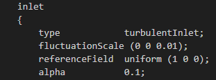

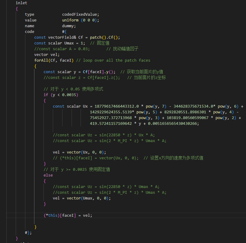

    希望将使用codedFixedValue对入口速度分布进行设置,同时在z方向施加类似于turbulentInlet的扰动。
    有没有什么办法能够将这两种方法叠加使用,即x方向速度满足速度分布,z方向施加0.01的扰动。
    这两个不能叠加使用。
