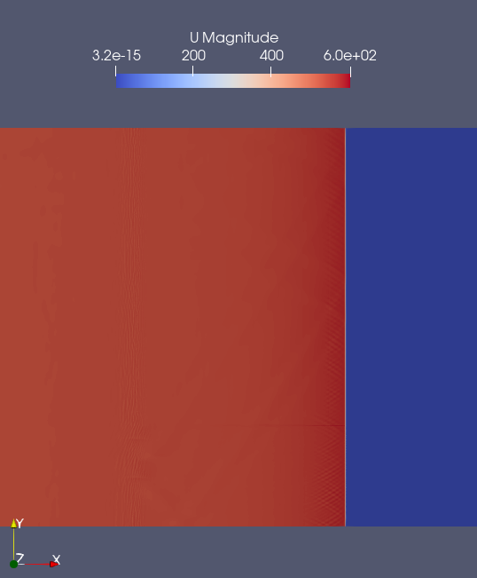

    我想在在激波管中产生一个马赫数为5的激波,按照参考文献,气体为3N2+2AR的混合气体,初始压力为20kPa,300K,按照Rankine–Hugoniot条件计算得出,驱动段的压力应该为603kPa,温度为1868.7K。但得到的速度却在800m/s。远低于5Ma的1600m/s,不知道是不是边界条件设置错误了

    @李东岳 是的,我用了rhoCentralFoam和detonationFoam都计算了一下,都是在7,800m/s左右,不知道是不是Rankine–Hugoniot条件计算错误,或者是初始条件给的不对

    @李东岳 确实是我驱动段给的压力和温度不够,我错把激波后的压力和温度当成驱动段的压力和温度了,现在重新设置驱动段的压力和温度后,确实能够达到高马赫数了
