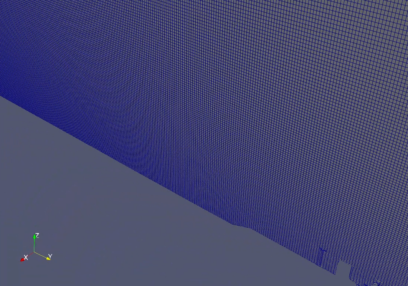

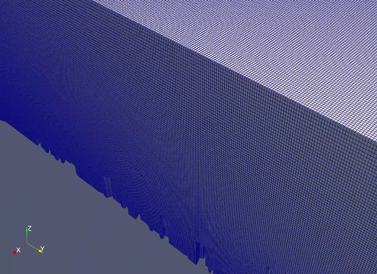

    Gengxiaotian
    在 中回复了 ice_flow 最后由 编辑
    @ice_flow 谢谢大佬
  • G 离线
    G 离线
    Gengxiaotian

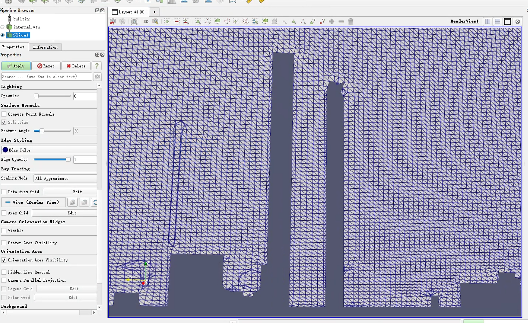

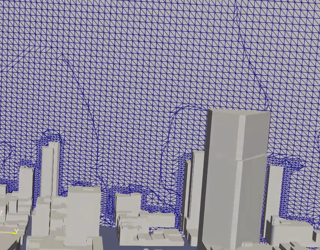

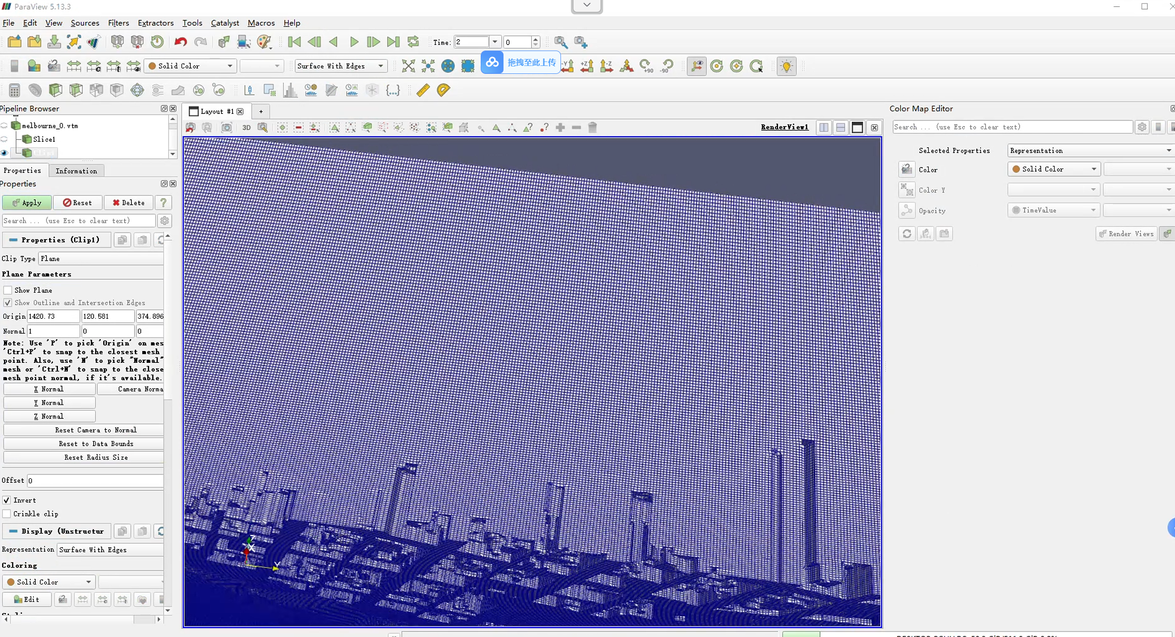

    我用foamToVTK导出了网格,这个图片是internal.vtu但是仍然好像每个网格都是等大的。我设置了refinementRegions的mode distance,但是好像没有预想的那样。请问大佬我有地方出错了吗,下面是我的snappyHexMeshDict。

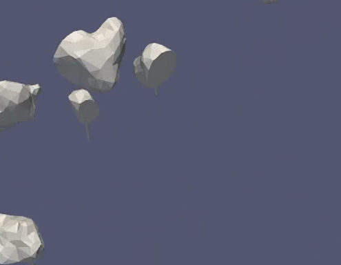

    这个参数是需要根据你的网格尺寸调整的,我看这里需要加密的网格之间间距很小,或许是这个原因。我有几个问题
    1.看之前的贴图,好像区域加密也没有实现。就是refinementBox的这块代码。或许可以截取一个全景看下。
    2.在refinementSurfaces里面我看到你设置了很多边界加密,为什么在refinementRegions只设置了building和tree,而且这两者似乎也没有统一。在refinementSurfaces里building是加密到2,而refinementRegions里是3-2-1.这里可能也是一个问题。
    建议可以根据现在的背景网格和部分内部元素设置合理的加密模式,例如只有背景网格和tree。根据refinementBox-refinementSurfaces- refinementRegions递进式实现加密。
    网格质量这一块的代码建议尝试下面这种宽松的形式试一下
    meshQualityControls

    @ice_flow
    我多截了几个图,像下面这样。
    bb228655-b473-4a9d-9137-c172e1ae8fe4-image.png 3a386e7d-f38b-48c9-bffe-2ab8b6ef61dd-image.png
    “为什么在refinementRegions只设置了building和tree,而且这两者似乎也没有统一。”
    我是根据GPT的回答和一些示例设置的,我不知道这样设置是否正确。我这两天删除了refinementBox也是一样的效果。也许是您说的refinementSurfaces和refinementRegions设置不一致导致的吗。我只是希望靠近building和tree附近的网格按照距离逐层加密,所以才只设置了这两个。
    chenboyao
    这个是已经snappyHexMesh -overwrite的结果了吗?看着属实不太行

    @chenboyao 这个是我上一个代码删除了Box的结果,我现在尝试下面的参数代码,正在跑。我现在有点不清楚具体是什么样的配置会产生不同距离不同网格大小的网格。我希望越靠近建筑网格越小

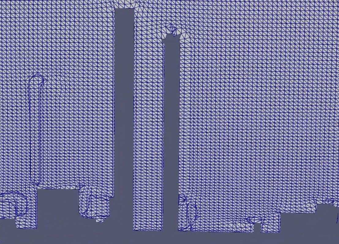

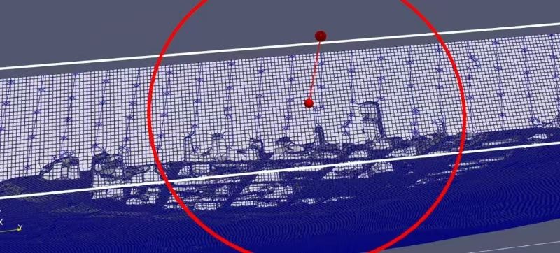

    @ice_flow
    目前我生成了结果如图片所示,但似乎没有逐层加密,能看到紧贴着轮廓有小的网格,但我不知道这样的做法是否正确。
    下面是我的配置代码,我放上了snappyHexMeshDict和blockMeshDict

    会和toposet有关吗,我为了将树冠设置为多孔介质,设置了这个代码。另外我使用foamToVTK -latestTime生成的vtk查看了文件,这是对的吗。求大佬解答

    chenboyao
    我看了你的snappyHexMesh,你在加密过程中你的level基本上是0、1、2,这几个参数建议你在设置refineMeshRegions时候增大一些,不然你snappyHexMesh后的网格就咋加密,建议你可以设置成levers( 2 3)这样

    Gengxiaotian
    我进行了修改,只加密了建筑,以及设置了Box,图片是目前的结果,看上去实现了部分局部加密,但是我不太理解为什么会有条曲线。

    在 中回复了 Gengxiaotian 最后由 编辑
    @Gengxiaotian 那些乱七八糟的曲线也算正常,有些时候就是显示的问题,这个不影响计算的

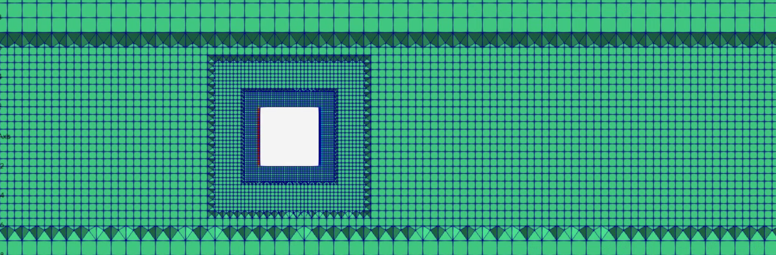

    Gengxiaotian
    我想进一步加上距离建筑逐步加密
    building
    mode distance;
    levels ((5.0 3) (15.0 2) (30.0 1));
    我添加了
    refinementRegions
    building
    mode distance;
    refinementBox_building
    mode inside;
    levels ((1 2));
    目前还在运行,我有一个困惑,我想要同时对建筑与植被加密,我是否应该设置refinementBox_building同时包含建筑和植被,还是说建筑一个Box,植被一个box。而且我的植被网格是通过toposet设置的,我有点不清楚是否应该在snappyHexMesh中设置。
    还有一个我不清楚的点,我想要做的是用圆形作为边界,目前还是以blockMesh的矩形构成的比阿姐。这里面我是要将side_0-7,top, ground等都放到refinementSurfaces对吗,还是说refinementRegions 也要加上,我现在对这两个部分有点混淆。
    @Gengxiaotian
    1.建议使用同一个box,如果距离不远
    2.案例可以参考自带算例OpenFOAM-v2206\tutorials\incompressible\pimpleFoam\RAS\wingMotion
    3.加密边界是根据所加密的结构外形进行外延的,具体形状和网格密度有关。如果是背景网格自然是自己设置的形状。
    4.我理解refinementSurfaces更多是为了保持形状,粗糙的网格会导致几何失真。

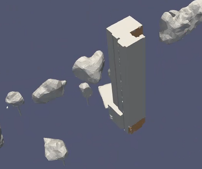

    Gengxiaotian
    #17
    感谢大佬,我解决了问题,但似乎又出现了新的问题。起因是我希望用snap来加密多孔介质,但是我不知道为什么突然多了stl中不存在的部分。如下图,第一张图是cellZone,第二个是用来生成cellZone的stl文件。我在最下面贴出了我的snap设置。这让我十分困惑,我不理解为什么会出现这种情况。
