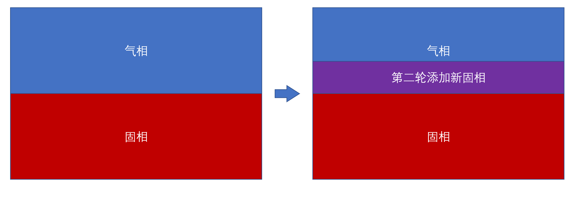

    KrisIrving
    @李东岳 在 OpenFOAM如何在之前计算结果的基础上执行新的计算 中说:
    第二轮要挖掉一些网格作为固体?
    简单画了一个示意图,不知道能不能帮助理解
    第二个图,直接setfields不就可以了么
    K 1 条回复 最后回复
  • K 离线
    K 离线
    KrisIrving
    直接setFields的话,第一张图的固相结果会消失,只剩下我新setFields的固相
    我又尝试了一下mapFields第一张的结果,然后setField第二轮的新固相,发现红色和紫色的固相还是无法共存
    直接setFields不要设置default的值
    K 1 条回复 最后回复
