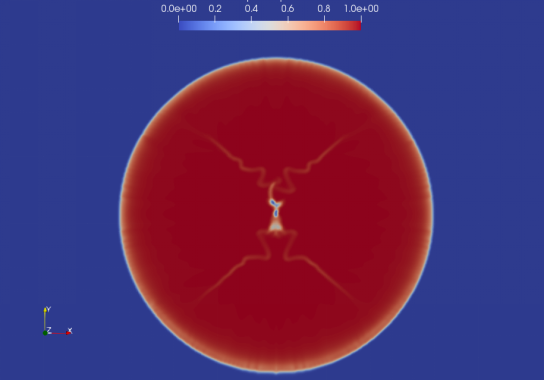

    不知道是参数设置的问题还是其他问题,模拟出来的气泡c18fd47b-71c0-4bc9-9650-fa0ffac34cdf-image.png 是这样的问题,还请各位老师帮忙解答一下,cavitatingfoam求解器,blockMesh-setFields-decomposePar-并行运算
    下面是案例:case.rar
    加油
    气泡溃灭应该是compressibleInterFoam 咋不用这个求解器呢

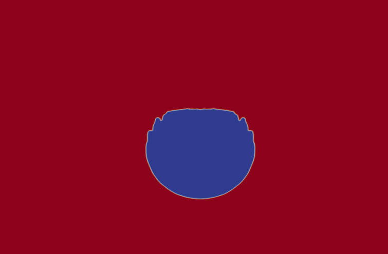

    @李东岳 老师,我用compressibleInterFoam求解器模拟了一下但是气泡模拟出来也不对,出现下张图片的结果
    加油
    最后一个图应该就是没算好。
