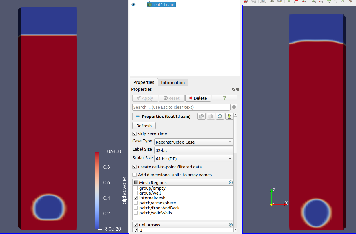

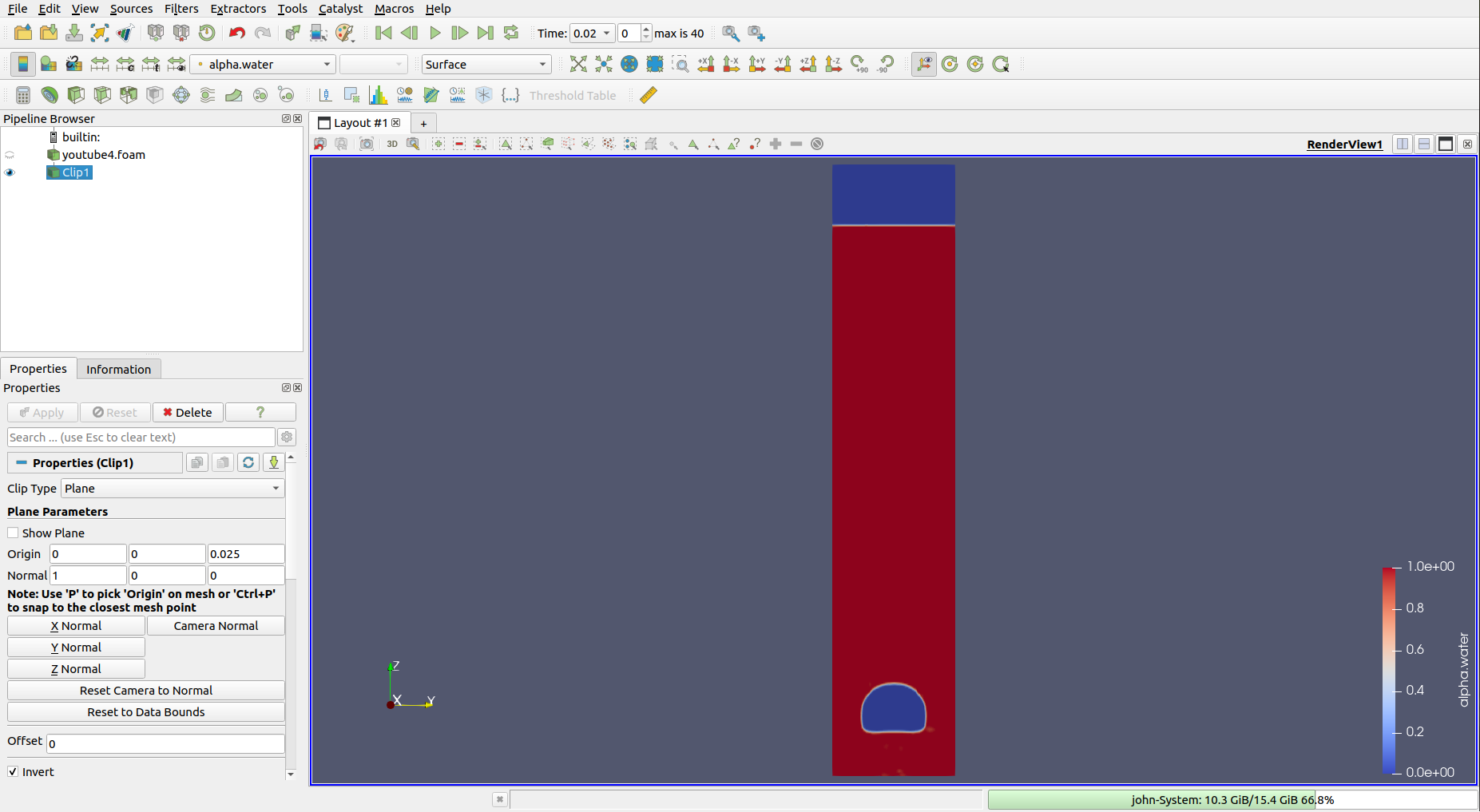

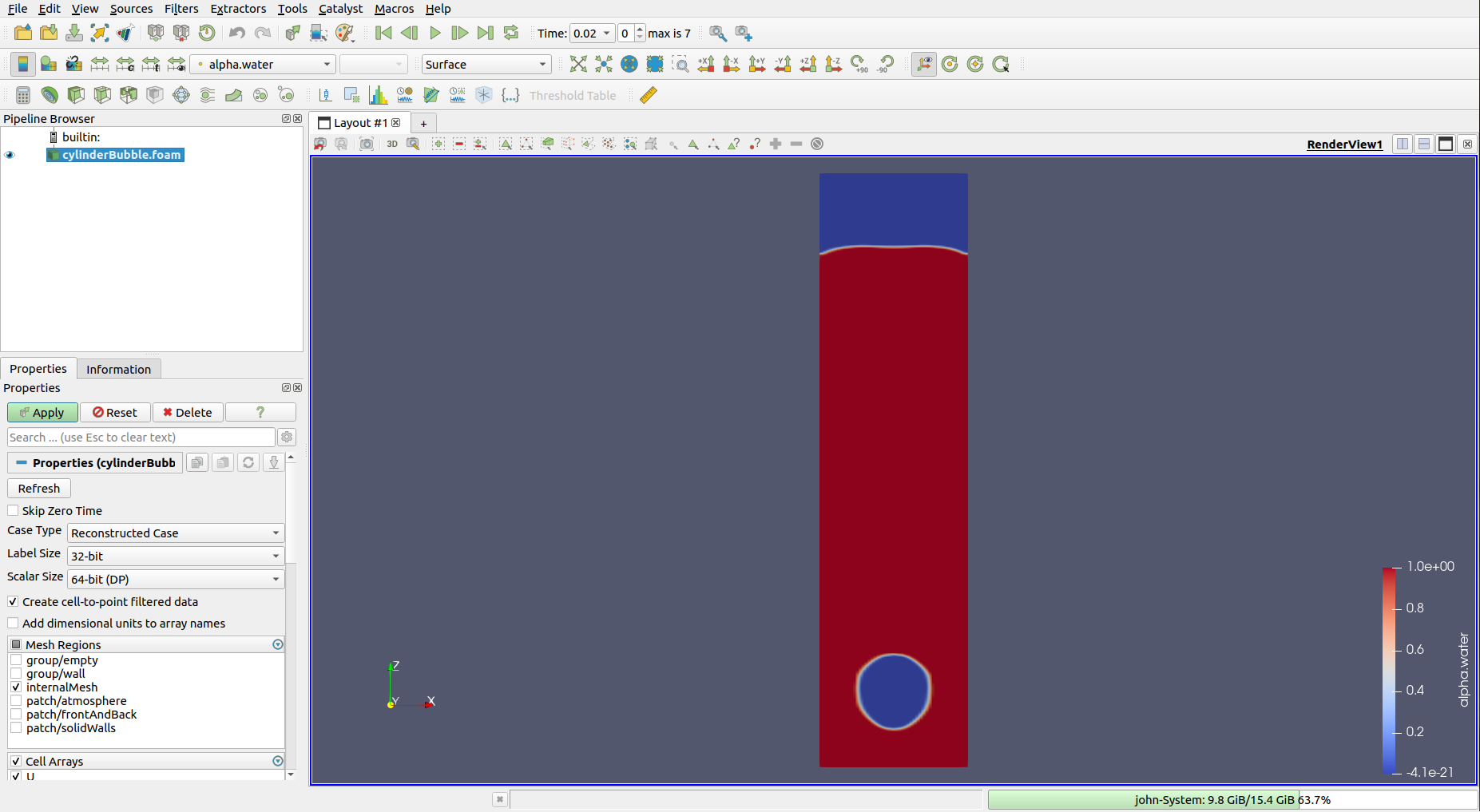

    各位老师大佬好,我在做一个气泡上浮的算例,想模拟二维情况下水缸中一个气泡的上浮过程,现在遇到了一点问题,我通过setifelds设置了一个球形气泡和水气的分界线,为什么在第一个时间步下液面不平整呢?但是我同样的设置采用动网格计算的液面则是平整的,如下图ae43afeb-c5df-45d3-b1ef-668de14d3db8-image.png a96abf08-6ce8-4e31-a5f9-d01b40418e8f-image.png

    自己给自己补充一下,我现在采取了同样的网格,所不同的是,当我将前后面在blockmesh,u、alpha、p中设置为empty时,便会出现液面不平整的现象,右图为设置为empty,左图为wall
