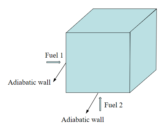

  3. 请问sprayFoam可以实现两种不同燃料从两个位置喷注嘛?类似下图示意

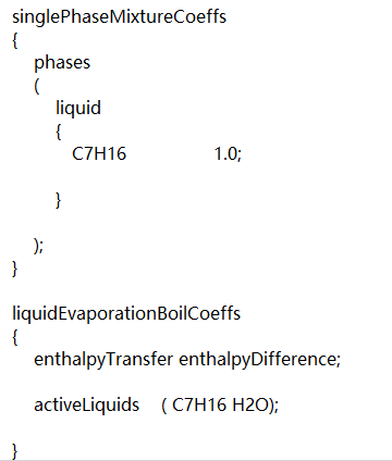

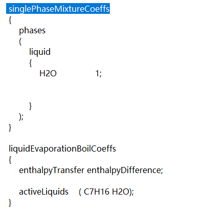

    我尝试了SprayCloudProperties文件中添加了两个subModels一个喷注H2O一个喷C7H16,
    但事实是,求解器默认采用第二个subModels中设置的液体种类。
    现在怀疑是不是这个求解器不能实现这个功能,求大佬解答。

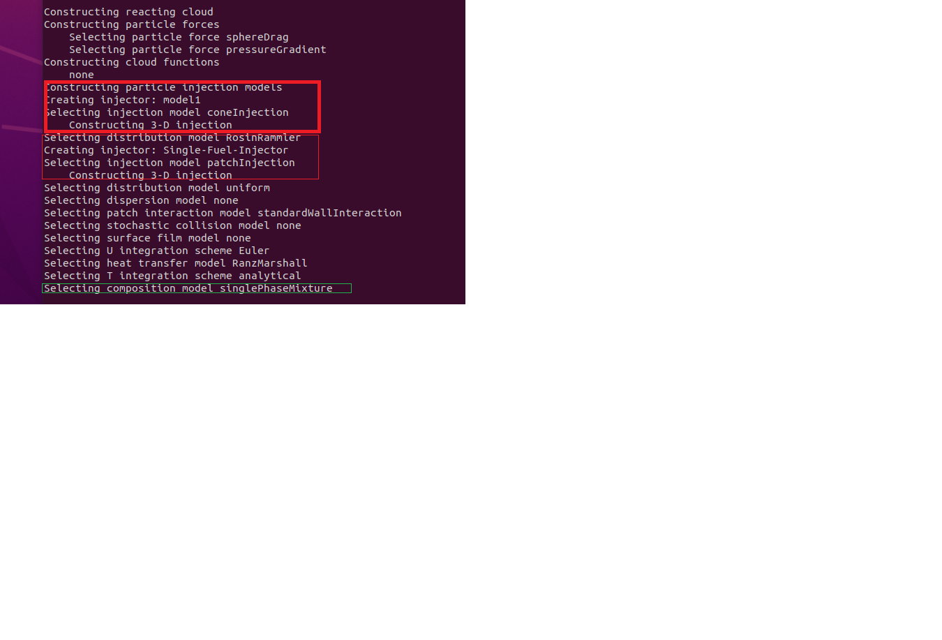

    目前来看似乎不行,求解器构建了两次喷注模型,但却只读取一次组分模型
