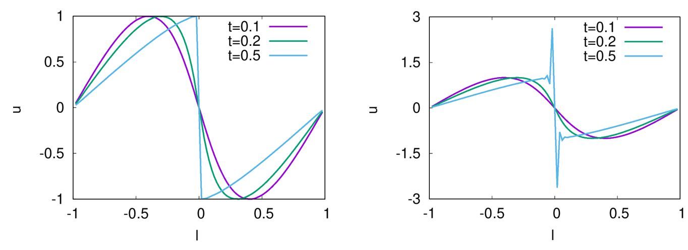

    测试算例: burgers.tar.xz
    相应的结果:一个好一个坏

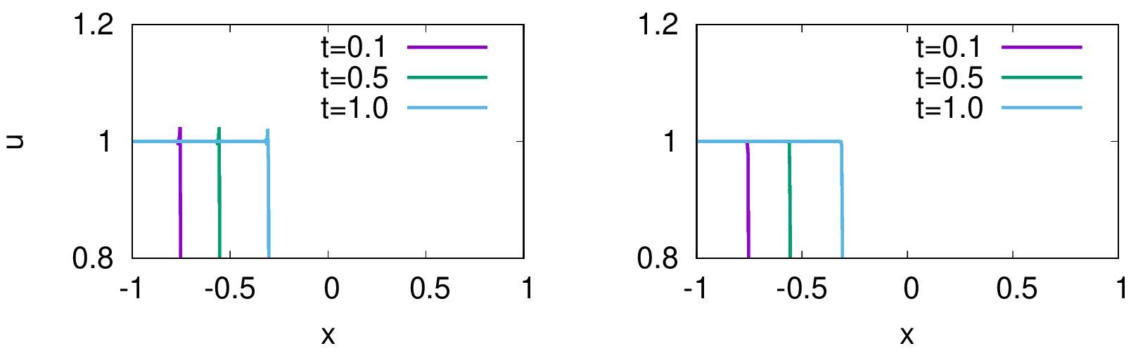

    http://dyfluid.com/class.html#burgers
    针对你说的1D情况。我修改了一下我写的,防止歧义。同时课堂算例增加一个,这个更具有挑战性
