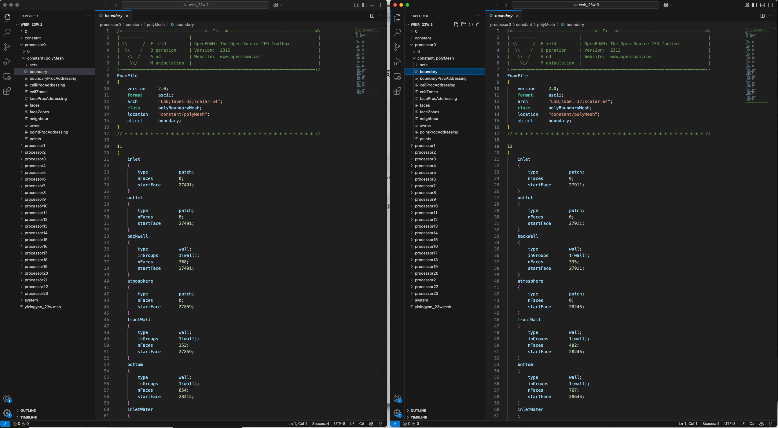

    同时还想请教一个问题,就在刚刚我发现前后两次不改任何设置的情况下,进行decompose操作(scotch方法)得到计算域划分结果竟然是不同的:
    进而导致一个计算正常进行,一个计算一段时间就发散了,这是什么原因?
    domainIntegrate(phi)用了gSum,确实应该是所有核心的结果。目前你那个差距不好说。我不觉得应该会有这么大的差异。2.16和2.03差不少。
    不同的decomposePar方法确实会影响收敛,有的时候并行还会发散。但比较少见。

    @李东岳 老师,我没有采用不同的decompose方法,为了图方便均采用scotch,但前后两次划分结果竟然是不同的,这点让我很不解:136:
    同样的decomposePar方法(scotch),分出来的网格不一样?什么openfoam版本

    @李东岳 抱歉老师前两天在忙别的。是v2312版本。
  • 火 离线
    火 离线
    火山口玩泥巴
    这个是我在MacOS上测试的,同时我也在Ubuntu24.04上测试了,会出现一样的问题(即前后两次划分区域不一致)。所用的scotch库的版本分别为7.0.7和7.0.4。
    我对这种图分解方法也不是很熟悉。但是我一直认为scotch分解完的应该是确定的partition。我感觉是个bug。但也不太确定。你可以试试别的版本,比如org版本的
    火 1 条回复 最后回复

    @李东岳 好的老师,我再测试测试看看效果。也可能是因为我没有用OpenFOAM自己的ThirdParty来编译那部分库,而是使用的自己下的scotch对一部分进行编译导致的。
