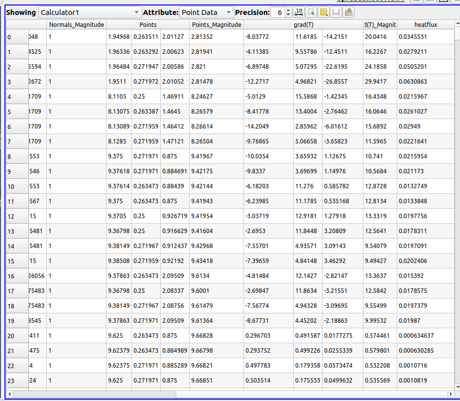

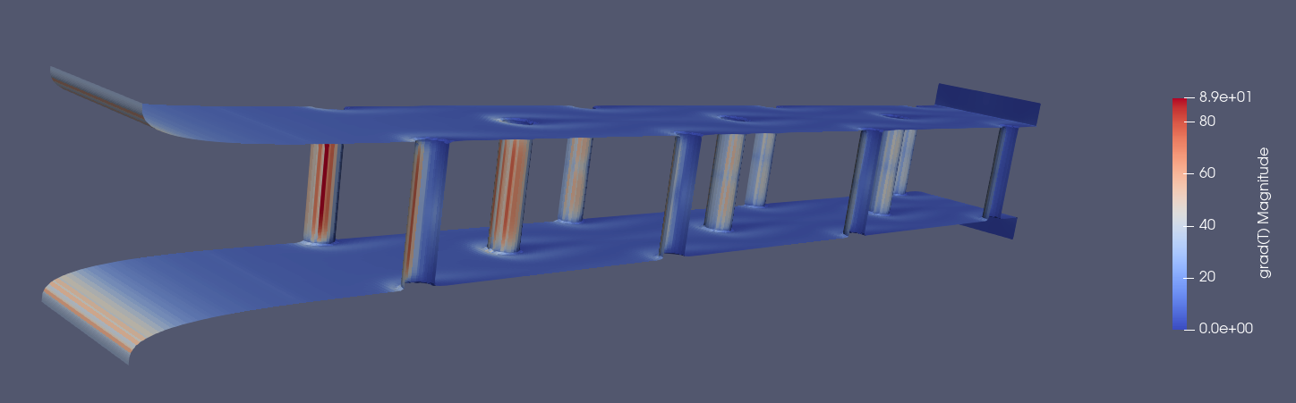

    最近在做一个换热器的仿真,已经算出了壁面的温度梯度

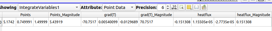

    我现在的想法是,先用cdecdbe3-2908-41a2-a078-5f774fbbdb18-image.png 算出来壁面法向的heat flux(法向量是用generate surfacenormals生成的),结果如下:8ab1fb01-fdd3-48b2-9138-4d6bc2a69045-image.png ,然后我试图用Integrate variable对算出来的结果做面积分来算换热功率,得到了下面的结果,bfa18f5a-c558-48bc-b29c-0c80e21ec278-image.png
    然后我测试了第二种情况,没有点乘法向量,直接用c21794dc-ee78-45c5-a79d-8573f184783c-image.png 计算的heat flux,然后面积分,求换热功率,结果如下:b81fe6e8-8eb2-48fd-8908-956a2c529e7a-image.png
    如果不先点乘法向量,算出来结果的大小是0.15左右,如果提前点乘了法向量在积分,结果居然比原来大,变成了0.74左右,理论上来说不提前点乘法向量的应该是总量,而点乘的法向分量,法向分量的结果怎么会比总量大呢?是我哪里出了问题吗?

    我把所有数据都导出查看,然后手动积分了,发现如果我不乘法向量,直接对梯度积分,我手算的和paraview算的结果不一样,我不知道paraview对向量场积分是什么逻辑,我是直接每个分量乘面积然后求模长
