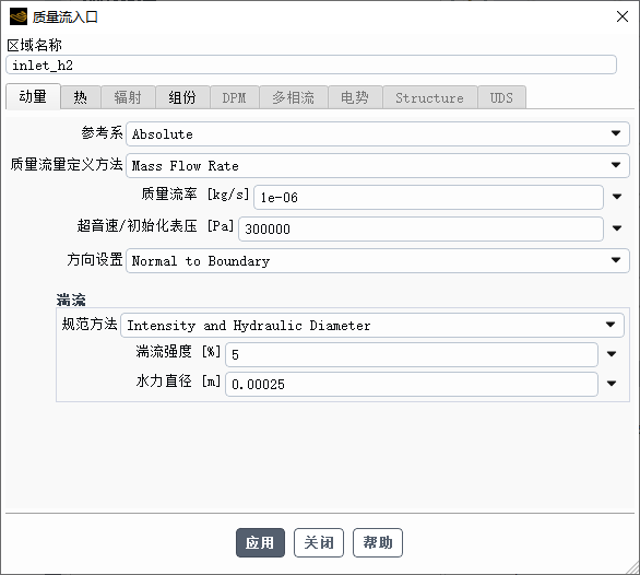

    求教:氧气-氢气入口质量流量分别为8×10⁻⁶ kg/s和1×10⁻⁶ kg/s、入口压力为3个大气压的条件。同时给出质量流量和入口压力应该怎么设置,我设置入口表压到3atm,计算结果压力只有1.5atm,并且我调整表压,计算结果的压力也没啥变化
    length颜

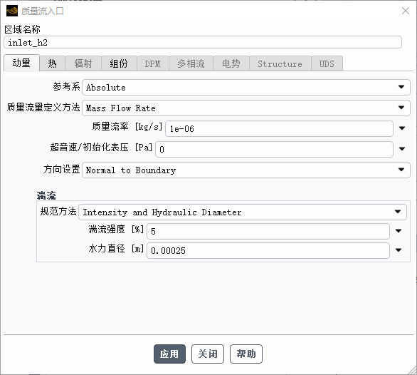

    image.png这两个设置计算结果压力都只到1.5atm这是为啥

  • 南 离线
    南 离线
    南旅
    这个初始化表压只是参与初始化,并不参与计算,所以不管你设置什么,计算最后得到的都是1.5。初始化表压的作用是防止一开始时出入口压差过大造成发散,所以入口给一个接近实际的表压作为初始值,防止发散。
