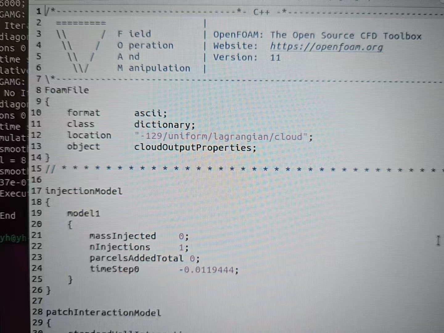

    我自己设置了一个算例,是一个柴油机喷雾燃烧的过程,我是把案例里一个喷雾燃烧aachenBomb和一个发动机动网格kivaTest合在一起。大框架已经搭起来了动网格也可以实现,但是喷雾始终有问题,燃料始终喷不进去。eb7fe56e-983f-42f3-9d83-f5b2fc9bae4f-6b6e766f56de87ac2dbb8914a808e5e.jpg

    我用的是OpenFoam 11。借鉴案例,cloudProperties设定喷雾,fvModels打开粒子,dynamicMeshDict实现动网格,求解器用的是multicomponentFluid。
    我不知道是不是由于时域变成曲轴转角,喷雾设定不匹配。
    没有拉格朗日粒子进去么

    @李东岳 目前结果来看是的

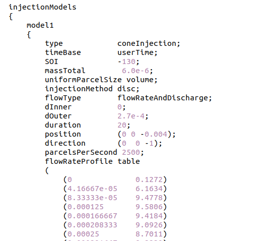

    那个SOI(start of injection) + duration = - 110. 你把SOI改成0试试

    LYH
