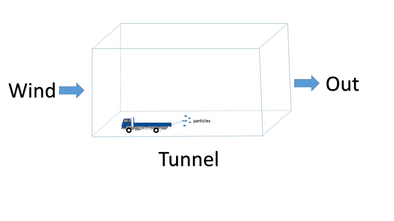

    模型如图所示,我需要模拟一个辆车的尾气颗粒在一个隧道里怎么分布,颗粒与颗粒的碰撞需要考虑,这辆车只喷颗粒物质一定速度喷(比如每秒20000个),然后隧道一段以一定的速度进风。 之前@散漫守望2016 给我介绍可以看看coalchemistryFoam,但是我今天看了sprayFoam,我想着用sprayFoam应该也可以解决这个问题。 今天就花了很久在看sprayFoam 但是发现了一个问题,我可以把所有的化学反应关闭,但是在设置sprayCloudProperties的时候遇见了问题。我是基于 tutorials/lagrangian/sprayFoam/aachenBomb 这个case直接改的。这个case是喷入C7H16,我这里如果想只喷入固体颗粒,需要在singlePhaseMixtureCoeffs 下面的phases 里面写成 solid就可以了,然后再在 thermophysicalProperties 里面也改。但是运行的时候出现这个的时候出现 segmentation fault。
    请问什么问题。

    我之前把例子中喷入的液体换成水倒是没什么问题?但是就是纯固体不行
    @chpjz0391 说:
    Hi,
    好图!非常直观
    或许把 segmentation fault这部分的log贴出来更方便诊断 :)
