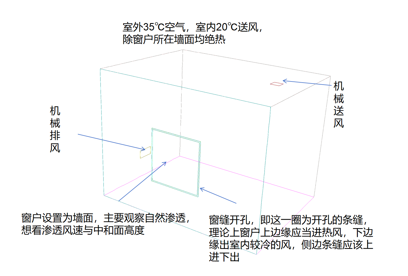

    设置热压通风下的缝隙开孔渗透风时
    没看懂,最好来个图

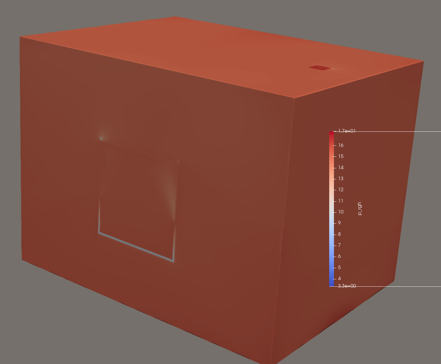

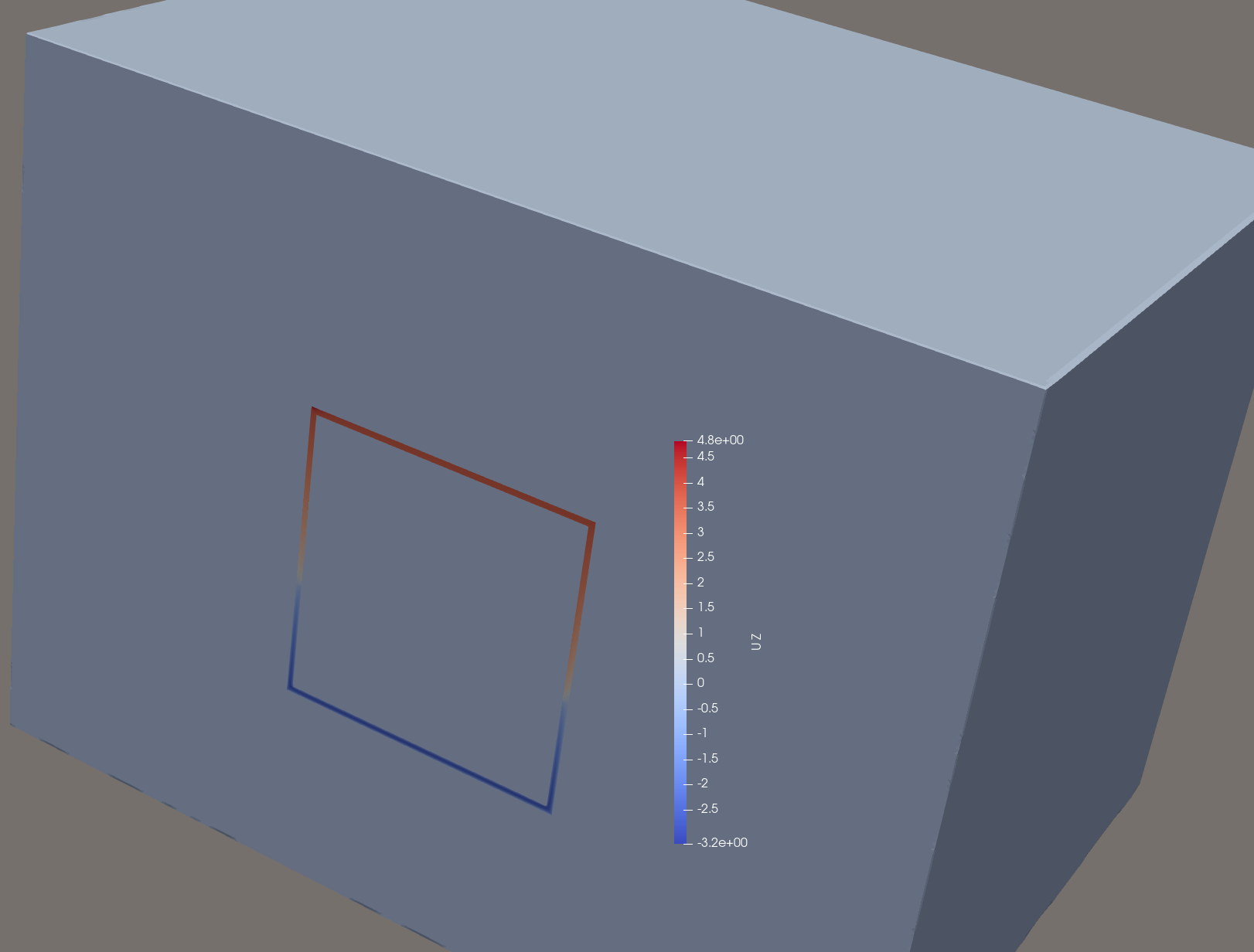

    问题是我在将窗缝应用上述p_rgh边界后,存在计算出的渗透风速过大的问题。
    1.p_rgh结果分布
    2.窗缝法向风速
    理论上,窗缝上下边缘在不计室内对流的情况下,上下窗缝压差应该为:
    $\Delta P = \Delta\rho\cdot g \cdot H$
    $\Delta \rho$为室内外温度下的空气密度差
    假设室内25℃,室外35℃,室内外密度差约为:$0.0385 kg/m^3$
    本例窗户高 $H$为1.2$m$。
    计算得上下窗缝边缘的压差应当约为:$\Delta P = 0.0385 \times 9.81 \times 1.2 =0.453 Pa$
    显然不足以支撑图中如此大的风速,便怀疑压力边界使用错误(即帖子最初的提问)

    机械送风是固定速度进口么?
    机械排风是什么边界条件?
  • K 离线
    K 离线
    krzz1945
    @李东岳
    机械送风是速度入口 机械排风为压力出口
    机械送风边界条件:
    //U
    room_supplyAir
    type fixedValue;
    value uniform (0 -3 0);
    //p_rgh
    room_supplyAir
    type fixedFluxPressure;
    value uniform 0;
    //p
    room_supplyAir
    type calculated;
    value uniform 101325;
    //T
    room_supplyAir
    type fixedValue;
    value uniform 293.15;
    机械排风边界条件:
    //U
    room_returnAir
    type zeroGradient;
    //p_rgh
    room_returnAir
    type prghPressure;
    p uniform 0;
    value uniform 0;
    //p
    room_returnAir
    type calculated;
    //T
    room_returnAir
    type zeroGradient;

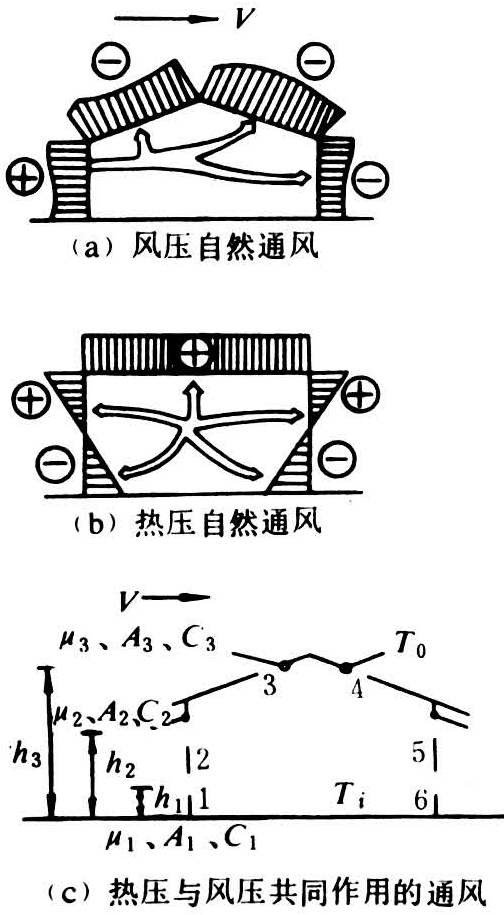

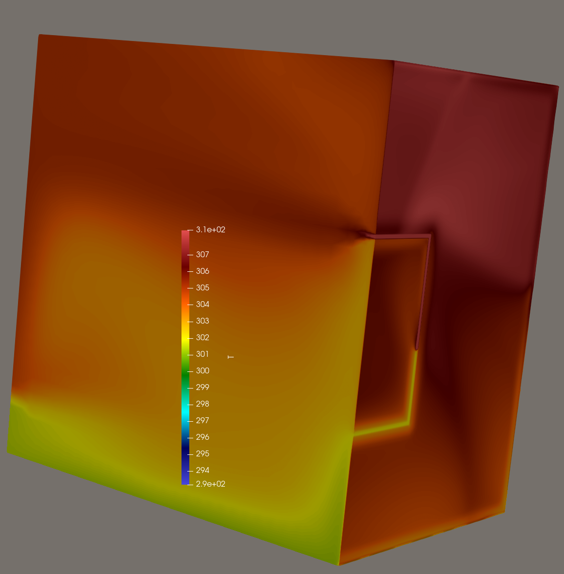

    你预期的效果,是那一圈窗户缝,上面进入流体,下面出流体。然后上面进去的流体还是温度高的,下面出来的流体是温度低的?
  • K 离线
    K 离线
    krzz1945
    @李东岳
    您说得不错,我想要模拟出上进下出的自然风渗透在窗户高度上的变化,但是可能我哪里设置错误并没有出现此类情况
    下图是类似情况的示意图(网络上随便找的一张):

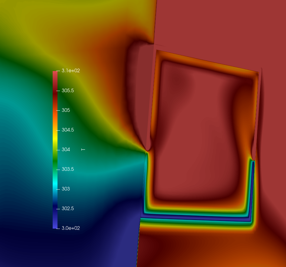

    你这个速度倒是可以算出来类似的。但是温度算不出来。除非你外面再画一圈网格。也除非你指定T的进口温度。否则他不会在上面进来热的空气,下面出去冷的空气
  • K 离线
    K 离线
    krzz1945
    @李东岳
    温度倒是有一点类似(好像算出来一点,进去的时候指定35℃,出来的时候是室内的温度):
    下面出去的风确实是冷一点的流体。
    但关键问题是,那个虽然很像的速度分布,数值上貌似不正确,只有0.5Pa左右的渗透压力,风速达到了3-4m/s

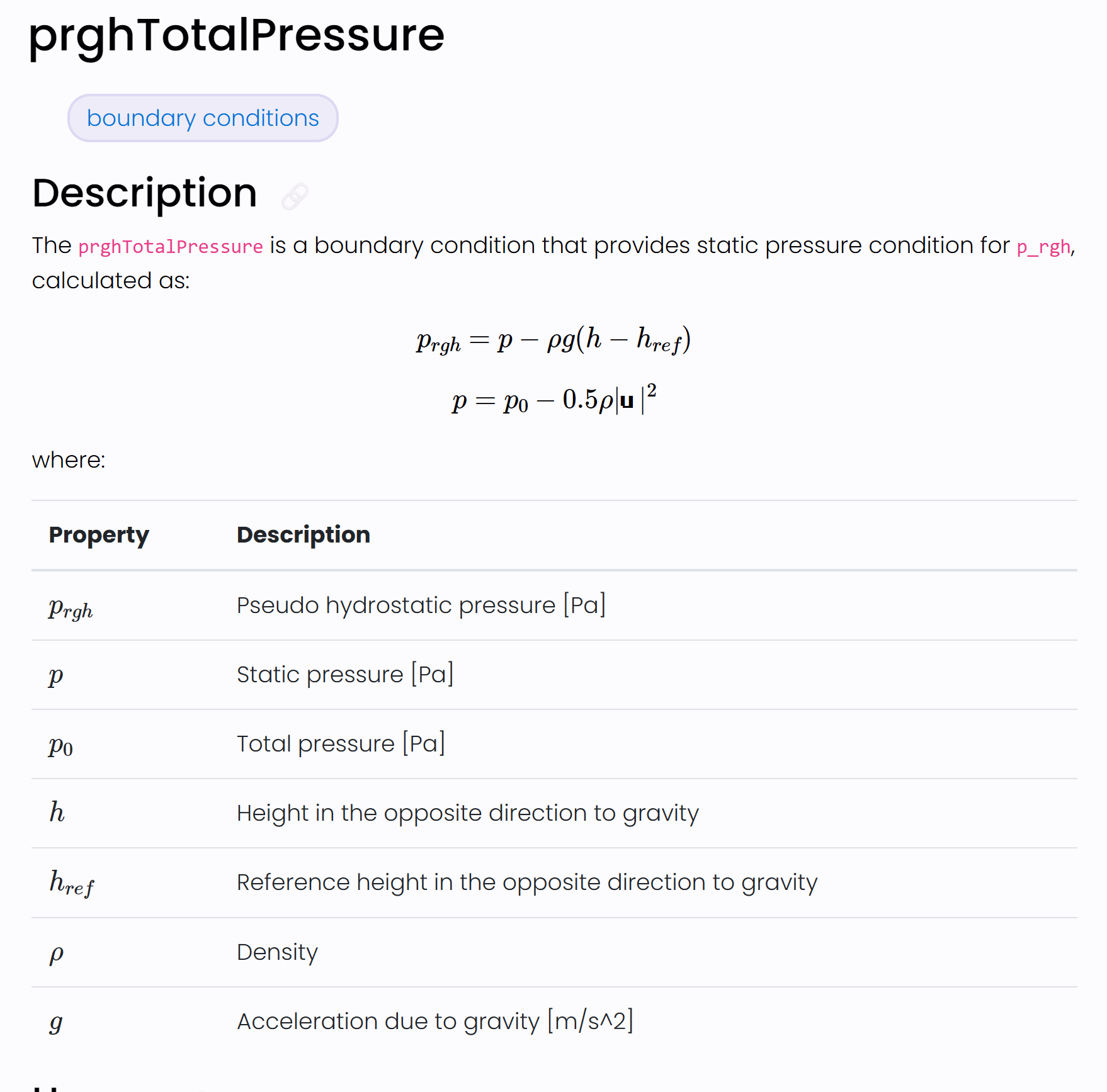

    我感觉是压力边界除了问题,prghTotalPressure如相关介绍:
    https://doc.openfoam.com/2306/tools/processing/boundary-conditions/rtm/derived/general/prghTotalPressure/
    其中的 $p_0$ 是标量定值,但理论上窗外的热空气也会随高度下降而总压下降的。
