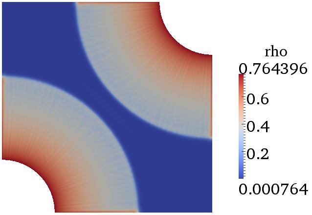

    大家好!我最近做了个rhoCentralFoam模拟,如图所示:
    对角两个弧线是入口,恒压恒温恒速入射,其中速度采用surfaceNormal边界。直线边界是出口,压力速度温度都采用zerogradient边界。模拟后发现直线边界处密度有异常增大。我觉得应该是边界条件设置有问题,恳请大家帮忙解答一下。
    这个几何看起来很简单,是模拟什么物理过程?

    @李东岳 老师这个是模拟两个通电导线膨胀的过程。
    额 这怎么能用rhoCentralFoam算?

    @李东岳 电流密度达到一定强度后表面会电离发射等离子体,我这里当气体模拟的

    可以试试看symmetry边界
