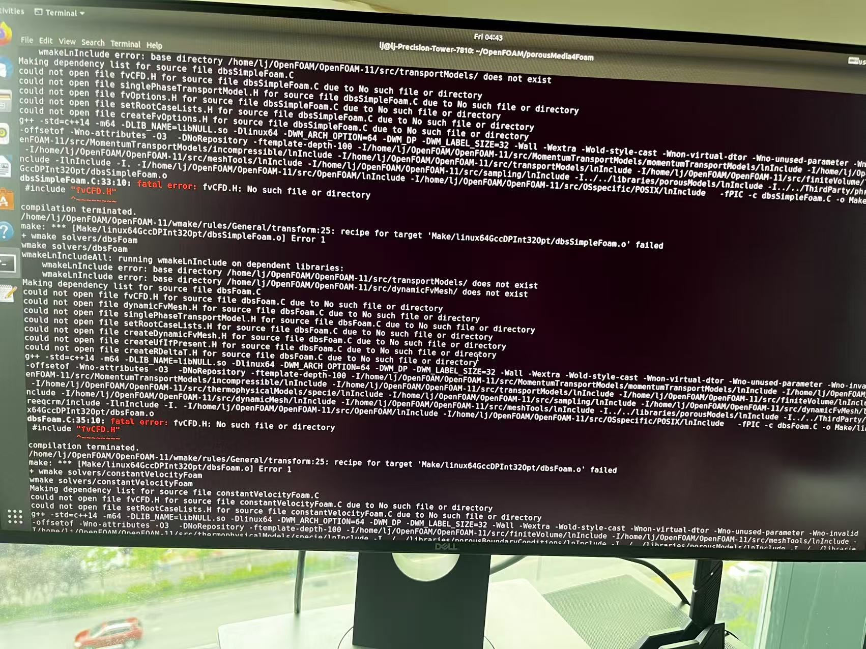

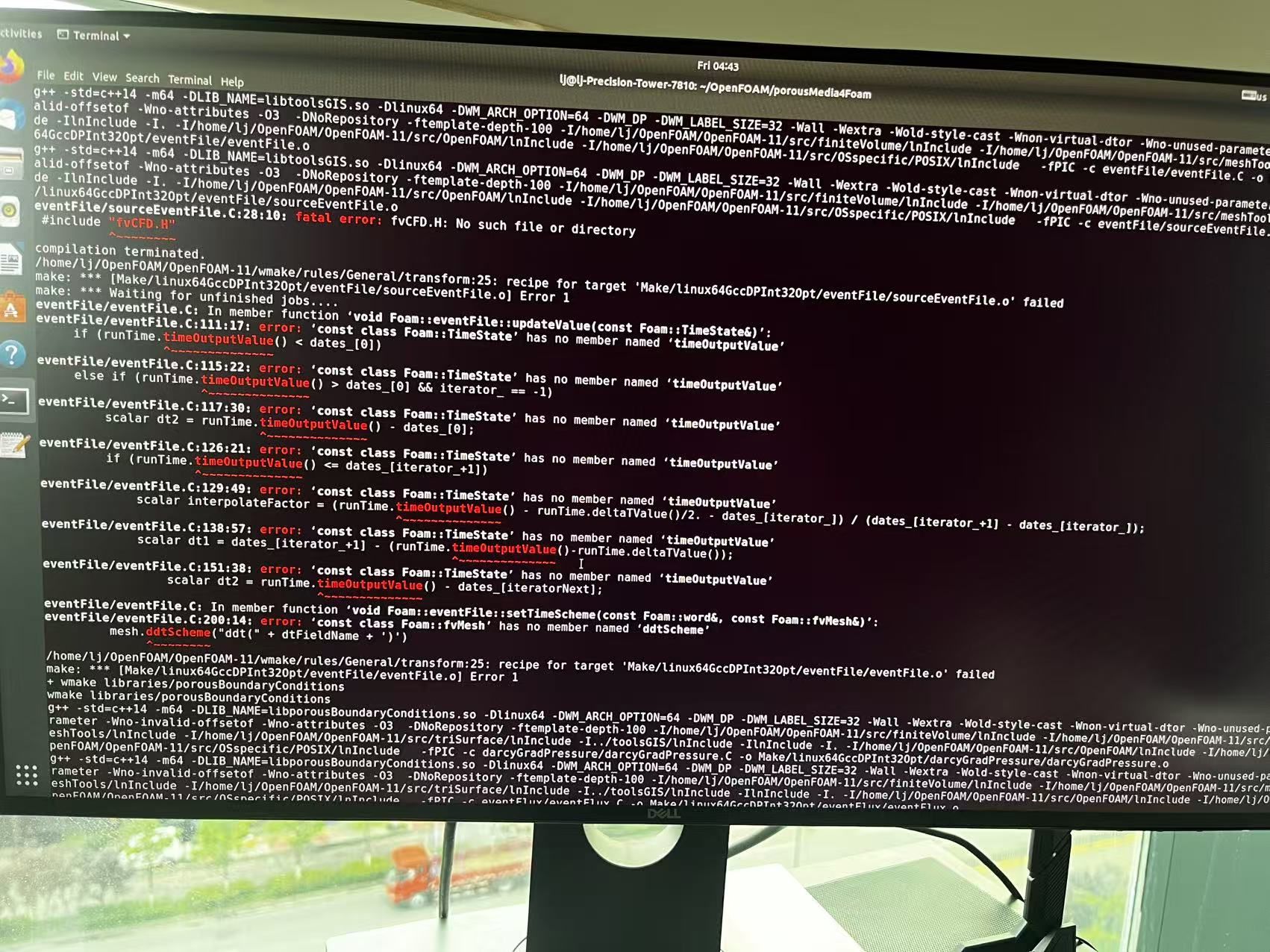

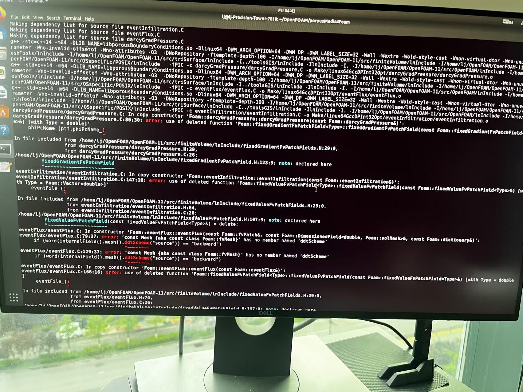

    在使用ubuntu2004下的openfoam11./Allwmake
    该求解器一直报错
    原git已给出,感谢大家看下QAQ
    链接文本
    cgi-bin_mmwebwx-bin_webwxgetmsgimg_&MsgID=5454159381510780140&skey=@crypt_d368c8c9_a1eb07d718eaee3f423c31f0181da68f&mmweb_appid=wx_webfilehelper.jpg cgi-bin_mmwebwx-bin_webwxgetmsgimg_&MsgID=5355559744190115512&skey=@crypt_d368c8c9_a1eb07d718eaee3f423c31f0181da68f&mmweb_appid=wx_webfilehelper.jpg cgi-bin_mmwebwx-bin_webwxgetmsgimg_&MsgID=1716191324754262780&skey=@crypt_d368c8c9_a1eb07d718eaee3f423c31f0181da68f&mmweb_appid=wx_webfilehelper.jpg
    这个求解器不适用于openfoam11
  • wenyiW 离线
    wenyiW 离线
    wenyi
    @李东岳 ,李老师可是在git看到作者是用v11来测试的,如果适用的话我应该采用哪个版本呀
    估计你下载的不是v11的版本。你要卸载互相适配的版本。
