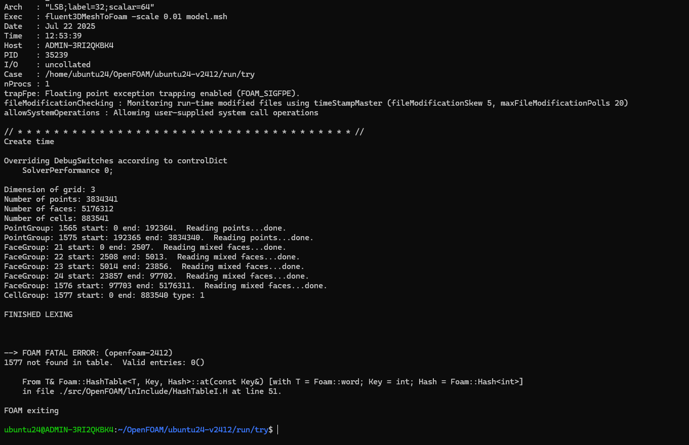

    大佬们好,我在用fluentmeshing画网格导入openfoam时会如下报错,我已经取消勾选二进制格式,.msh结尾的输出信息也删掉了,用ofv1812和2412都是一样的报错信息,请问有遇到过类似问题的大佬吗,十分感谢!5e458482-182e-4a67-9344-ce8e4ddd0c90-image.png
    对,输出ascii,不过.msh结尾的输出信息也删掉了是什么?一般不需要这个。如果有报错。可能网格还是有点问题。

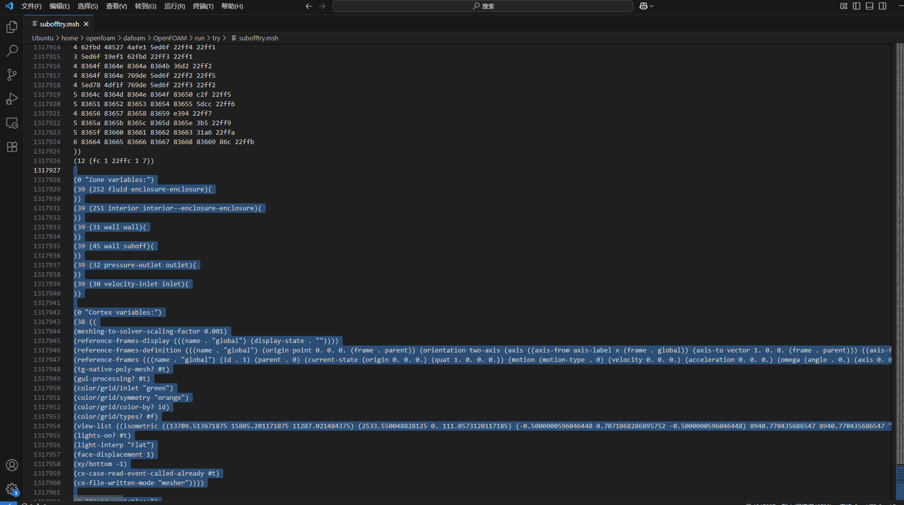

    @李东岳 抱歉老师这两天摸鱼才看见哈哈哈,我之前看教程有人说要把下图这些信息删掉,我试了一下删掉这些才会报错,不删就不报错了585def72-7ecf-42c3-aaf9-952e1850b5c1-image.png
