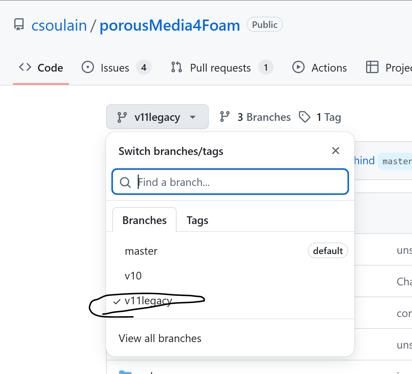

    小改我就不编译了。
    我刚看了一下这个代码。你可能下错了。你下载上图的v11版本,然后在openfoam-11下面编译。
