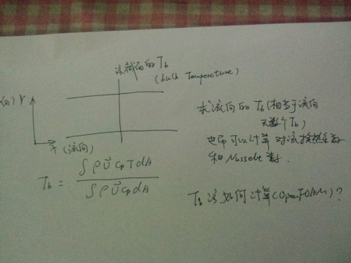

    我想计算整个流场的bulk temperature,对流换热系数和Nusselt数,请教高手该怎么实现!

    Tb是横截面T的平均值?

    是的,可以这么理解

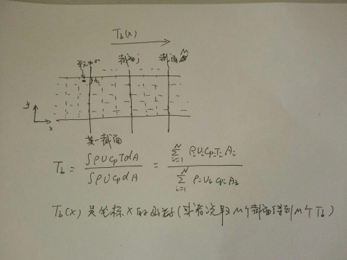

    @赵一铭 @CC_Cherry 这样只能得到一个截面Tb,如果想要得到沿着流向的所有的Tb将会很麻烦,所以我想在OF里写段代码直接计算,这样会方便一些。

    更新一下:这个问题主要在于对某一截面上进行积分,这积分转化为该截面上每个单元累加和,现在的困难是怎么去找到截面上的单元。然后取单元中心的物理量和该截面上单元面面积乘积。0_1494296474256_photo_2017-05-09_10-19-15.jpg

    截面上的单元
    你的截面应该可以用坐标表示吧?比如Y法向截面,这个截面就可以用(0 0.5 0)确定,那你cell上所有网格单元(x, 0.5, x)都是这个截面的数据。这是你想要的么?一旦有了你要的网格单元,你那个平均很容易。
