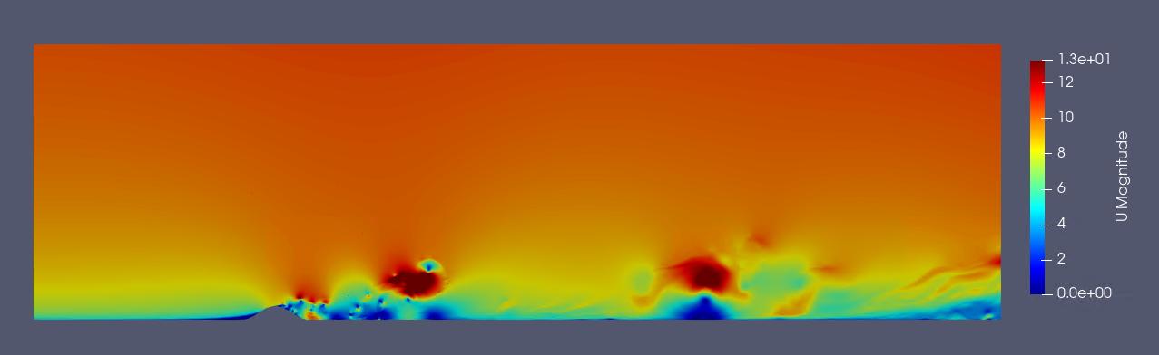

    请教下各位老师,我这个模型比较大二维14000x4000m,300多万网格,yplus小于300,正常来说网格比较粗是应该耗散过大吧,为什么这里脱落的涡一直不耗散呢?
    还有就是LES滤波的尺度是根据第一次网格定的,还是动态的根据当地网格定的?

    LES的2D一般就是观察。要真实的对比要做3D

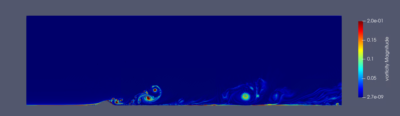

    @李东岳 东岳老师你看刚分离的时候感觉还挺好 远处就会变成一大团 是不是网格太粗了

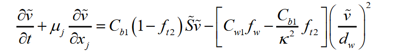

    @Afr1yne 是不是网格粗导致dw太大所以耗散不足
    这个应该需要对这种流场比较熟悉的大佬看一下。
    我对涡的研究不是很专业。

    @李东岳 好,谢谢东岳老师。我问了下,主要原因可能是网格太粗和二维
