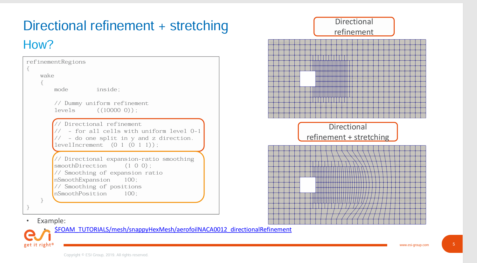

    如题,请教下SnappyHexMesh能否在背景网格的基础上只在xy两个方向上加密网格,在z方向上保持背景网格的分辨率

    整不了。只能做成3维,然后映射成2维

    @BznW @李东岳 可以的
    YuPeng
    使用ESI版本,应该是1812之后吧
    看起来ESI版本可以。多谢分享。

    @YuPeng 请问一下教程PPT的链接?
