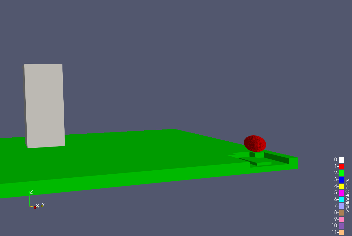

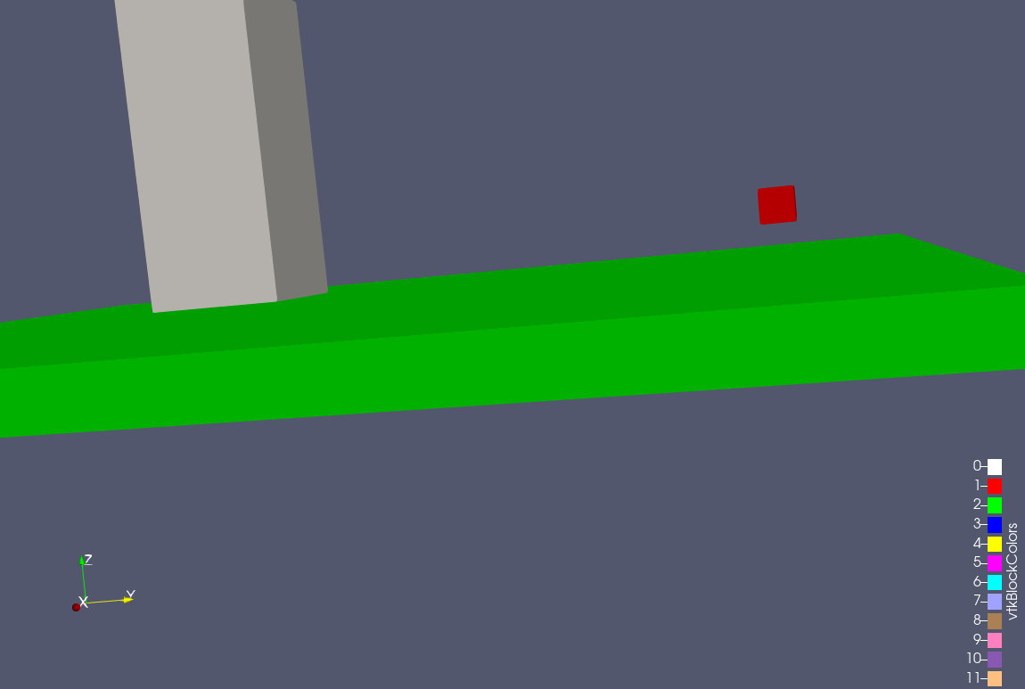

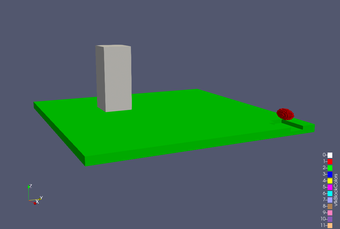

    大家好,
    我先用blockMesh生成背景网格,椭球体在空气中,地面上方,与空气发生共轭传热,所以我进一步使用snappyhexmesh划分网格,
    geometry
        target.stl
            type        triSurfaceMesh;
            name        target;
    对椭球体区域进行加密
        refinementRegions
                target
                    mode inside;
                    levels ((1E15 5));
        locationInMesh ( 39 39 59 ) ;
    我设置了不同的levels ((1E15 0)); levels ((1E15 3)); levels ((1E15 5));
    之后使用toposet分别定义物体和地面
            name    target;
            type    cellSet;
            action  new;
            source  surfaceToCell;
            sourceInfo
                file            "constant/triSurface/target.stl";
                outsidePoints   ((39 39 59));
                includeCut      false;
                includeInside   true;
                includeOutside  false;
                nearDistance    -1;
                curvature       -100;
            name    target;
            type    cellZoneSet;
            action  new;
            source  setToCellZone;
            set     target;           // cellSet
            name    floor;
            type    cellSet;
            action  new;
            source  boxToCell;
            box     (0  0 -2)(41 41 0);
            name    floor;
            type    cellZoneSet;
            action  new;
            set     floor;
    ![替代文字](14f41d08-ffa0-4dd7-aec2-928a549ced39-0.png 图片地址)
    ![替代文字](88599b69-cb57-4619-8814-782ef2ff3df4-3.png 图片地址)
    ![替代文字](9a1ad641-c6b9-421d-9ff8-d4afcf884cb7-5.png 图片地址)
    随着level增加,网格越接近椭球体,但地面越来越不平整,该如何解决?
    希望能得到帮助:xiexie:
    blockMesh细化一下就好了
    chengan.wangC 1 条回复 最后回复
  • chengan.wangC 离线
    chengan.wangC 离线
    chengan.wang
    @李东岳 在 chtMultiRegionFoam中使用snappyhexmesh划分网格导致toposet设置的规则平面不平整 中说:
    blockMesh细化一下就好了
    那这个物体要是很接近地面呢,如果用blockMesh设置背景网格会不会太多了
    要是很接近地面,就需要局部细化网格,要不就会出现这个问题
  • chengan.wangC 离线
    chengan.wangC 离线
    chengan.wang
    也就是说在整个大背景内部,画一个长方体区域进行加密,并能包裹住这个椭球体,是吧?
    要把下面那个平面也要包含进去
