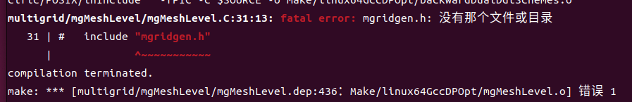

    foam-extend 4.0里面dbns以及dbnsFoam都不能用啊,不知到是什么原因
    foam-extend 4.0里面的其他求解器可用么
