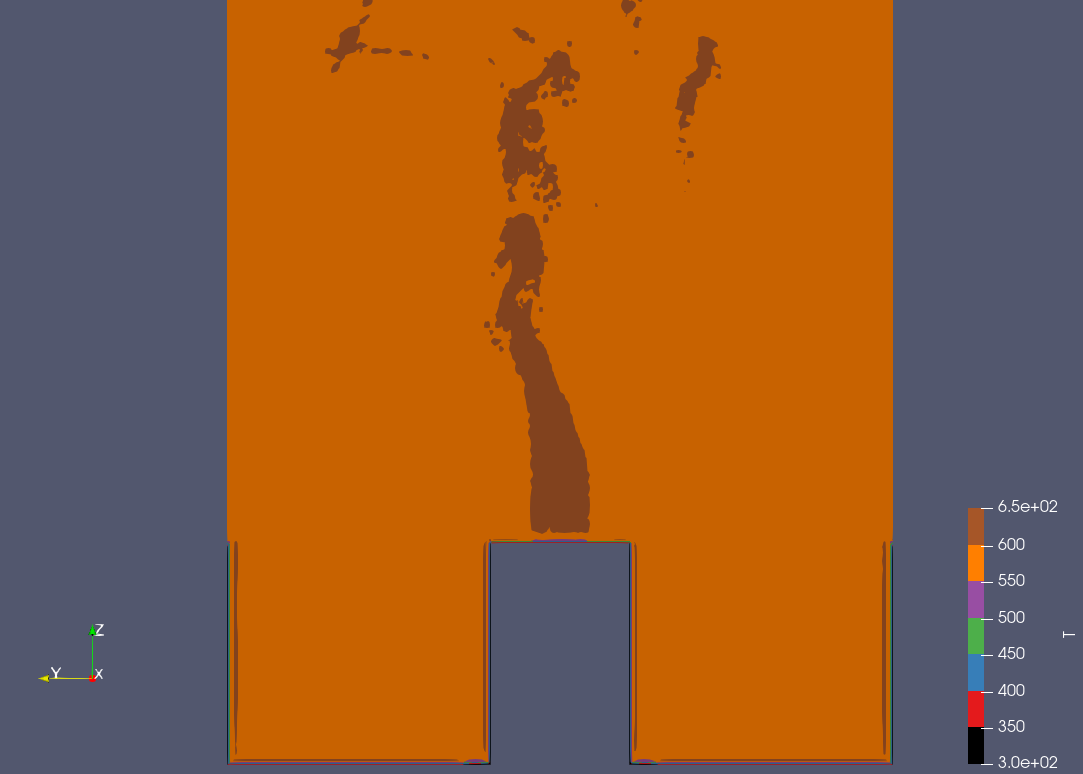

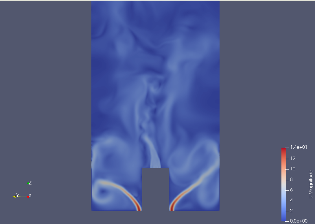

    求助各位大佬们,我计算了一个冷态的流场,中心氮气携带颗粒,周围为旋转流入的氧气。在计算一段时间后,我想用setFields进行点火。一开始尝试给到1800K,但很快发散了。目前尝试先加到600K。
    但是在测试中,会出现奇怪的升温(关闭了combustion、chemistry)。之后会一直升温,直到温度超出物理限制后报错。测试了很多方面也不知道是为什么。我观测到的是,这个升温的区域和速度场有一些近似,但不知道有没有什么关系。求助各位老师同学们指点一下迷津,实在是想不明白了ToT。
    冷态流场速度图:
    全场升到600K后,计算一步的温度图(入口和壁面温度边界都给的300K;出口给的zeroGradient但出口在很下游,图中并未截取到):
