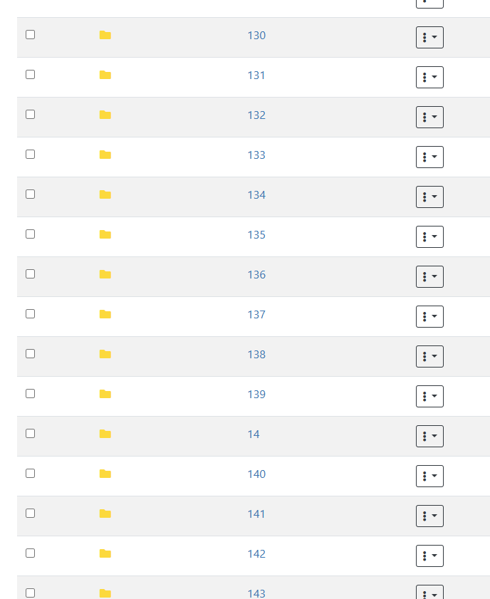

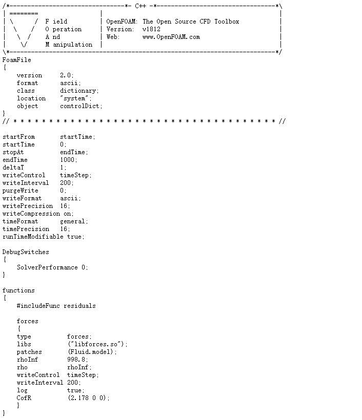

    大佬们好抱歉打扰了,我在用openfoamv1812算一个稳态的检测阻力case,我的设想是每隔200步输出一下场文件和阻力,但当我controldict这么写的时候还是会输出从1到1000的文件夹,只是每200步里面才有场文件,其他文件夹里只有initialresidual,而且阻力也是每一步都会计算,想向大佬们请教一下是什么问题,非常感谢!e96f3c76-da34-48d9-bf07-1da1b191966e-e6a378e0e01a9c231dc112ad5b06789e.png c278119c-997a-455a-8fb5-906fae839abf-c17bf57fa7838efe56ea16958da2080b.png

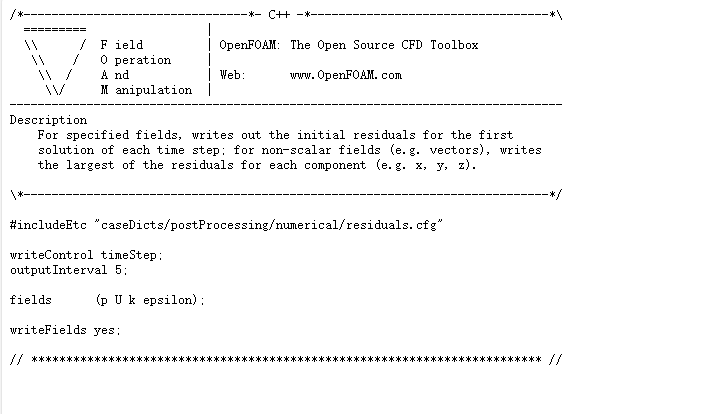

    residuals那面怎么设置的
    N 1 条回复 最后回复
  • N 离线
    N 离线
    Noob
