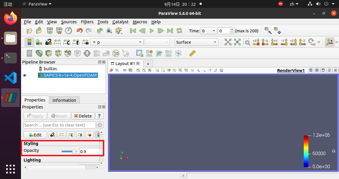

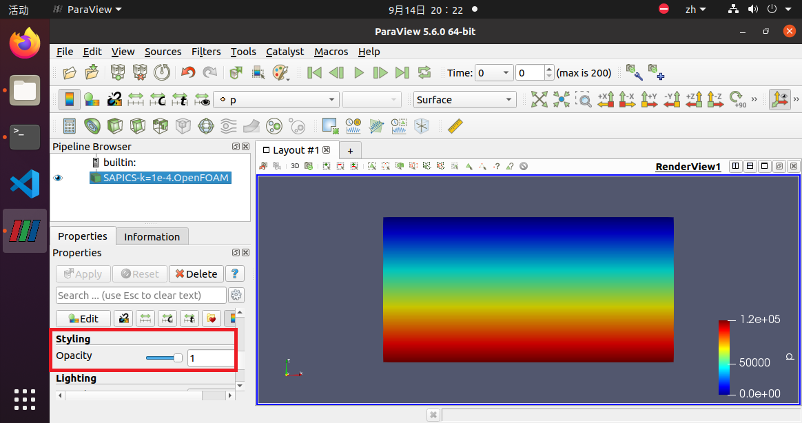

    如图所示,在ubuntu虚拟机中打开算例,一旦将styling的opacity值设置为小于1的值,算例就不见了,这要怎么解决呢?
    这个应该是虚拟机调用显卡的问题。我之前也遇到过。但是没找到过方法。

    @李东岳 感谢老师回复,我试了一下,把算例文件夹从虚拟机拷贝到主机里,用Windows的paraView读取算例就可以了,应该就是虚拟机调用显卡的问题。
