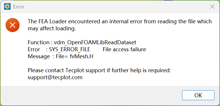

    请教一下各位大佬,我想要通过codedfixedvalue实现movingwallvelocity这个边界条件的效果,这个代码是我仿照movingwallvelocity边界条件弄得,我用自己写的这个边界条件算了涡激振动,算出来的结果和movingwallvelocity结果几乎没有差别。计算完成后,我将输出结果导入tecplot,可以正常导入,但是切片时会出现以下报错,目前没有找到问题出在哪儿,应该是我写的这个边界条件tecplot无法识别导致的,但我不知道问题出在哪儿。
