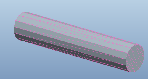

    @赵一铭 0_1494681890964_upload-6ab94168-7aaa-4927-b404-7f387915a278
    您好,感谢您的回答,举个简单的例子,假设我的模型是这个圆柱几何,两端为进口出口,应用您说的第一种方法,具体该怎么操作呢?

    这个这么简单的例子,可以采用第二种方法...
    如果第一种,你需要生成3个stl文件,一个是inlet.stl只是一个面,就是把这个面做成stl,其他什么都没有,outlet.stl wall.stl都采取类似的操作。

    @赵一铭 是把几何建好,然后分别保存每个面为stl吗?
  • 赵 离线
    赵 离线
    赵一铭
    对,就这个意思。
