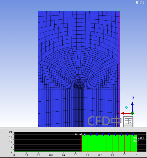

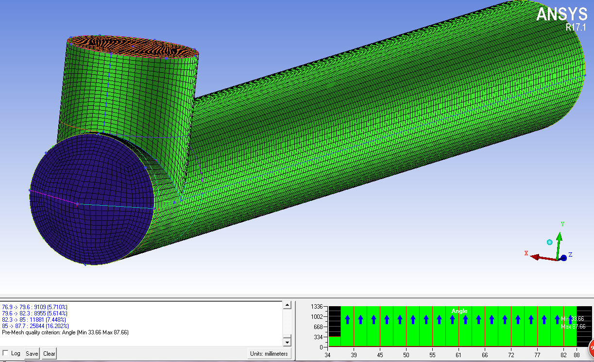

    刚才随便做了一个玩:
    类似这种管道外流场的网格,既然已经使用全六面体网格生成,且质量0.4提高不上去的主要原因在于网格非正交角度,可以不用特意去调节网格质量,需要根据流场特性来进行网格适配。如果是传热模拟,或许我上面的网格更符合流场结构。如果本身流场呈现某种对角线结构,大可不必追求0.55的网格。网格非正交角度相比skewness在CFD求解修正算法里面要好处理一些。

    @wang123sd 在 网上一个管道小王哥 中说:
    http://muchong.com/t-8981693-1

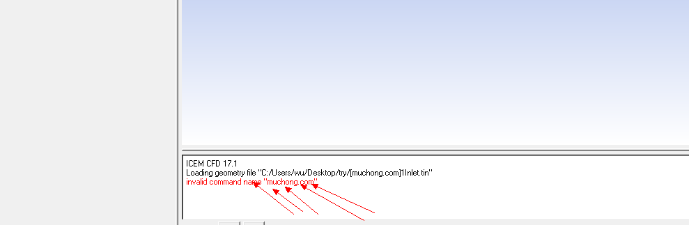

    这个不难吧 ,但是你的这个文件我下载下来,打不开啊,我的是17版本的,你是多高版本的???0_1503021189733_微信截图_20170818095128.png
    W 1 条回复 最后回复
    wang123sd
    在 中回复了 下里巴人 最后由 编辑
    @下里巴人 :lol: 我猜是文件名或者路径的问题,我15年上传的文件,版本肯定比你低~
    下 1 条回复 最后回复
  • 下 离线
    下 离线
    下里巴人
    在 中回复了 wang123sd 最后由 编辑
    图片里面有我的路径,没啥问题的
    W 1 条回复 最后回复
    wang123sd
    在 中回复了 下里巴人 最后由 编辑
    @下里巴人 额~仔细看了一下图片,人家提示了是文件名的问题,你把[muchong.com]删掉应该就可以了,我刚才试了一下是可以打开的。大神画好了网格记得发上来让我学习一下啊~
    下 1 条回复 最后回复
  • 下 离线
    下 离线
    下里巴人

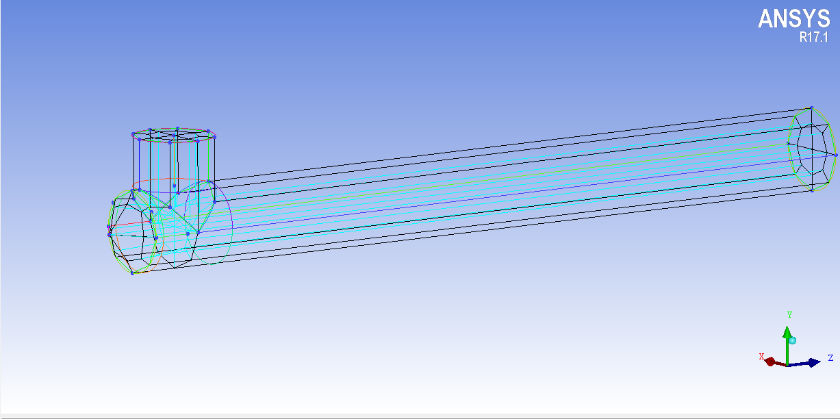

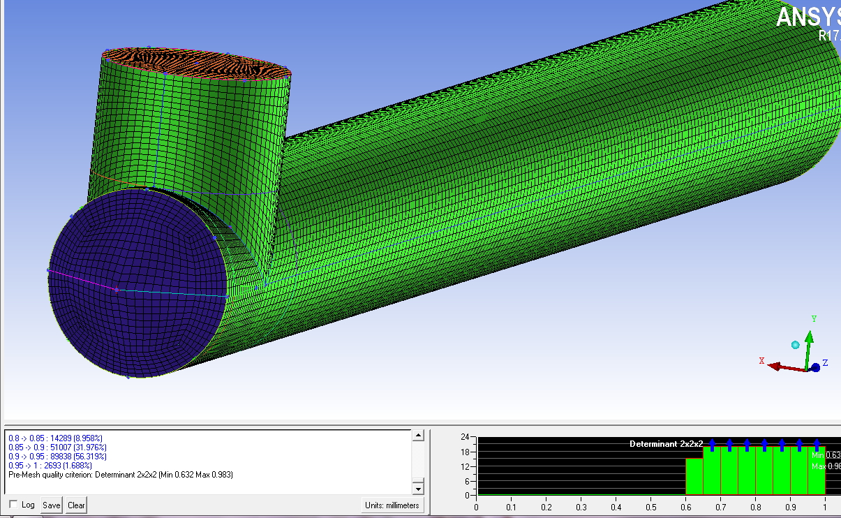

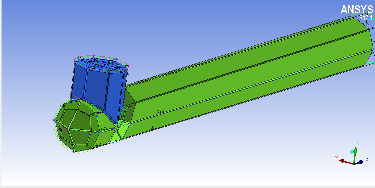

    @wang123sd 3_1503315627670_4.png 2_1503315627670_3.png 1_1503315627670_2.png 0_1503315627668_1.png
    W UPC_王骅钟U 2 条回复 最后回复
    wang123sd
    在 中回复了 下里巴人 最后由 编辑
    @下里巴人 厉害!只是看不清交叉部分的拓扑是怎么做的,能不能把block文件发上来看看?
