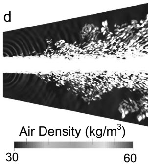

    @李东岳 恩,受教了。其实我对压力基和密度基还不是很清楚,虽然从字面我理解的一个是基于密度,一个是基于压力。另外我从一篇文献看到的他是用的compressibleinterfoam计算射流过程中,空气密度出现不连续性,这样子算是激波吗?如图:

    是的,压力密度温度的不连续变化是激波的表象。参考:https://en.wikipedia.org/wiki/Shock_wave
    空气动力学那面一般都是用密度基,多相流这面算激波的文章暂时还没看到过 :angry:
