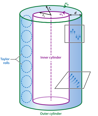

    如图所示,

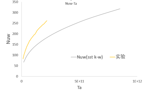

    文献里的图,具体哪个文章忘了,截了很久了。我现在做的是一个电机冷却的系统,流道里面是水,跟这差不多,只不过只有内壁旋转,外壁不旋转,很多文献称为泰勒科特流。读了很多文献,数值计算都是用的DNS,但是DNS的计算量太大了,我的内壁转速是1500rpm,雷诺数很大,根本没法用,在Fluent用RANS模型里的sst k-w模型,计算的结果差距又很大。如下图
    图中Ta为一个衡量流动强度的量,类似于雷诺数,1500rpm的时候,对应的值为10^11量级,此时雷诺数的量级是10^5,Nuw是无量纲化的内壁转矩。
    现在考虑用大涡模拟,发现计算量还是超级大,实验室目前没有这么好的工作站来处理这个问题。因为后面还有一个更大尺寸的要计算,不可能再做一套实验系统了,求指教,有没有更好的模拟方法,或者如何修正现有的湍流模型?(⊙o⊙)。
    我觉得你这个模拟结果已经可以接受了,至少趋势上是正确的,要修正现有的湍流模型可能挑战性比较大。
    如果你是纯验证湍流模型的,可能得进一步提高结果准确性。如果上图不需要提交数据,可以对比一下其他的数据,看看能不能对的上。有时候扭矩对不上,可能其他的湍流场缺可以对得上。

    又读了几篇类似的文献,真是用时均处理的仿真模型找不到,高雷诺数下的这种流动都是在用实验测试了,但是我需要计算一个比较准确的结果,合作单位的同志希望能找到统一的规律,形成经验公式类似的结论,然后用作产品开发:crying: 任重道远啊,有个师兄推荐用DES试试,目前在测试,希望别掉进坑了。
