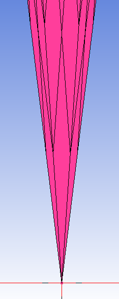

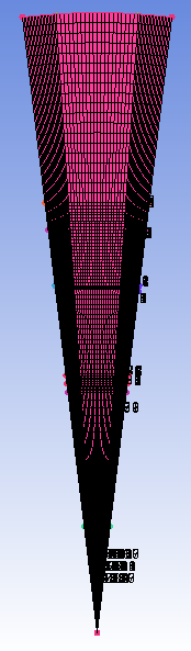

    分析问题可以用周期网格,master、slave边界。我在计算区域角部切出一个block用Y型网格划分。

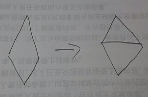

    但是角部网格为菱形,变形严重。我想把菱形棱柱网格分为2个三棱柱网格,示意图如下:
    这个如何操作?

    我这个角度很小,只有13°。Y型网格对角度很大的划分网格质量不错,但是角度很小的话,质量很差
    这个问题无法处理,建议把尖角变成平角,尖角不管你怎么细化网格都是尖角 :cheeky:

    我也是觉得尖角输入,无法更改。所以想把扭曲的四边形对半分成2个三角形,1个hexahedron变成2个prism。 卡在不会分成2个prism了!

    尖角无解,其实在模型加工时不可能出现这样的尖角,加工不出来,会断掉。因此模拟时候可以适当导圆,或者尖角这个事实,13度还好吧?!

    我这个是一个圆柱,分成1/26,成为周期对称模型。中间是空气,不能省略。
