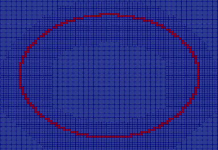

标记气液界面附近一定距离的网格用于自适应网格加密@bestucan bestucan大佬您好,我的那几行代码,仅能实现对气液界面单层网格的标记(如下图的红色网格,代表标记值1),但是我想要标记气液界面附近的多层网格:比如界面的内部5层外部5层的网格我都想把它标记下来。大佬您有相关建议吗

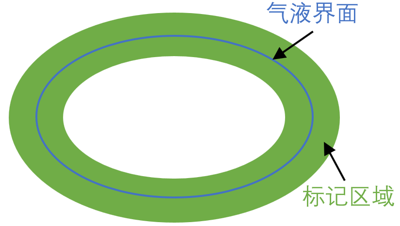

标记气液界面附近一定距离的网格用于自适应网格加密李老师及各位大佬好:.
我想要用自适应网格加密气液界面。
但不想按照常规AMR做法,仅加密0.001<α<0.999的网格,因为这样仅能加密气液界面的几层网格,我想多加密一些气液界面的网格。我考虑:能否定义一个标量场(例如该场名为regionforrefine),标记气液界面附近一定距离的网格,将这些网格的regionforrefine赋值为1,其他网格regionforrefine赋值为0,然后在dynamicMeshdict里指定加密0.5<regionforrefine<1.5的网格。我想这样就能多加密一些气液界面的网格(如图)
目前小弟在求解器的C文件里写了下面这一些代码,仅仅能够实现将气液界面单独标记出来,但如何将标记区域向内和向外扩张,我没有一点思路。if (alpha[i]>0&&alpha[i]<1) regionforrefine.field()[i]=1; else regionforrefine.field()[i]=0;希望能够得到李老师和各位大佬的点拨
