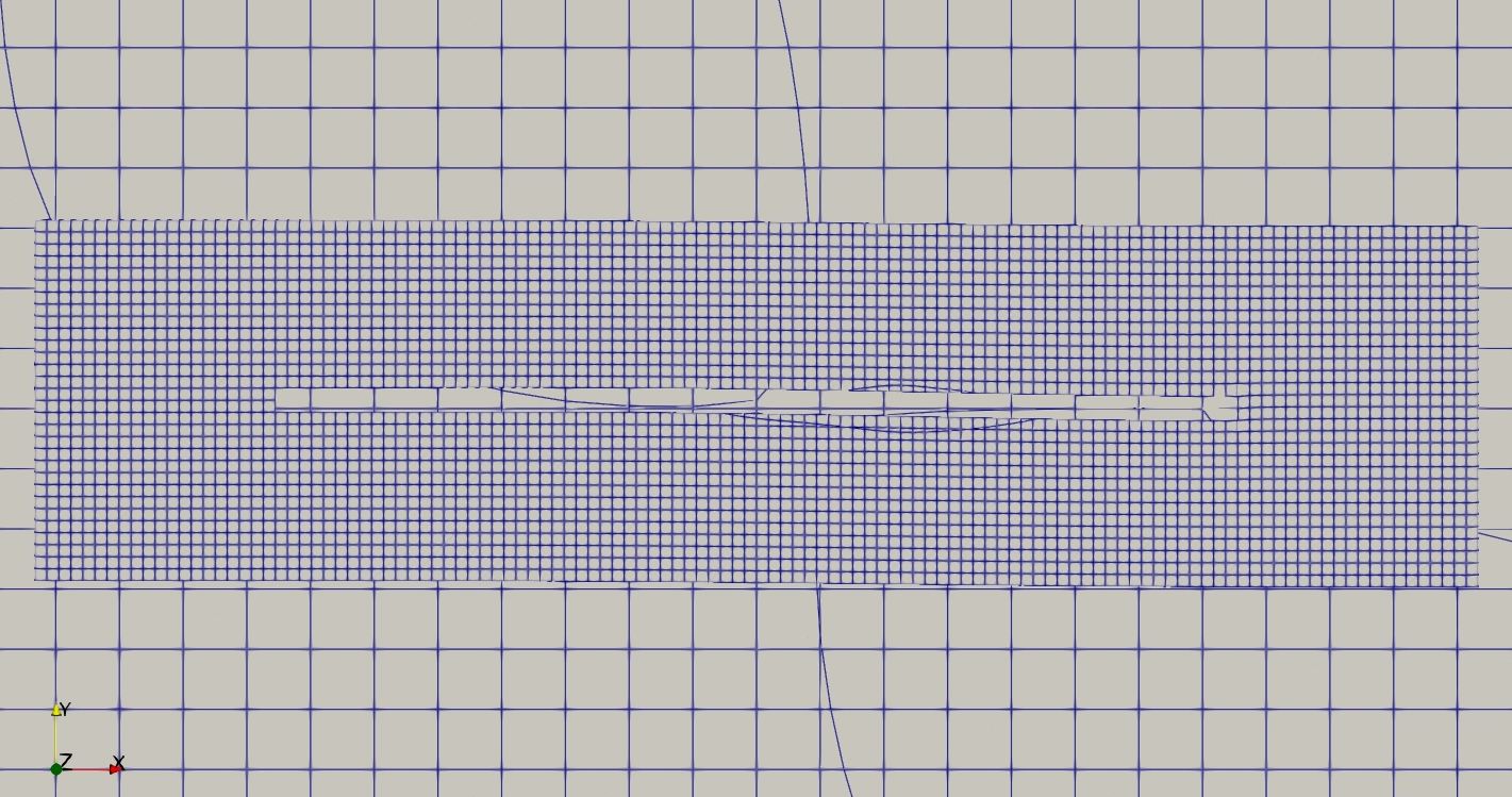

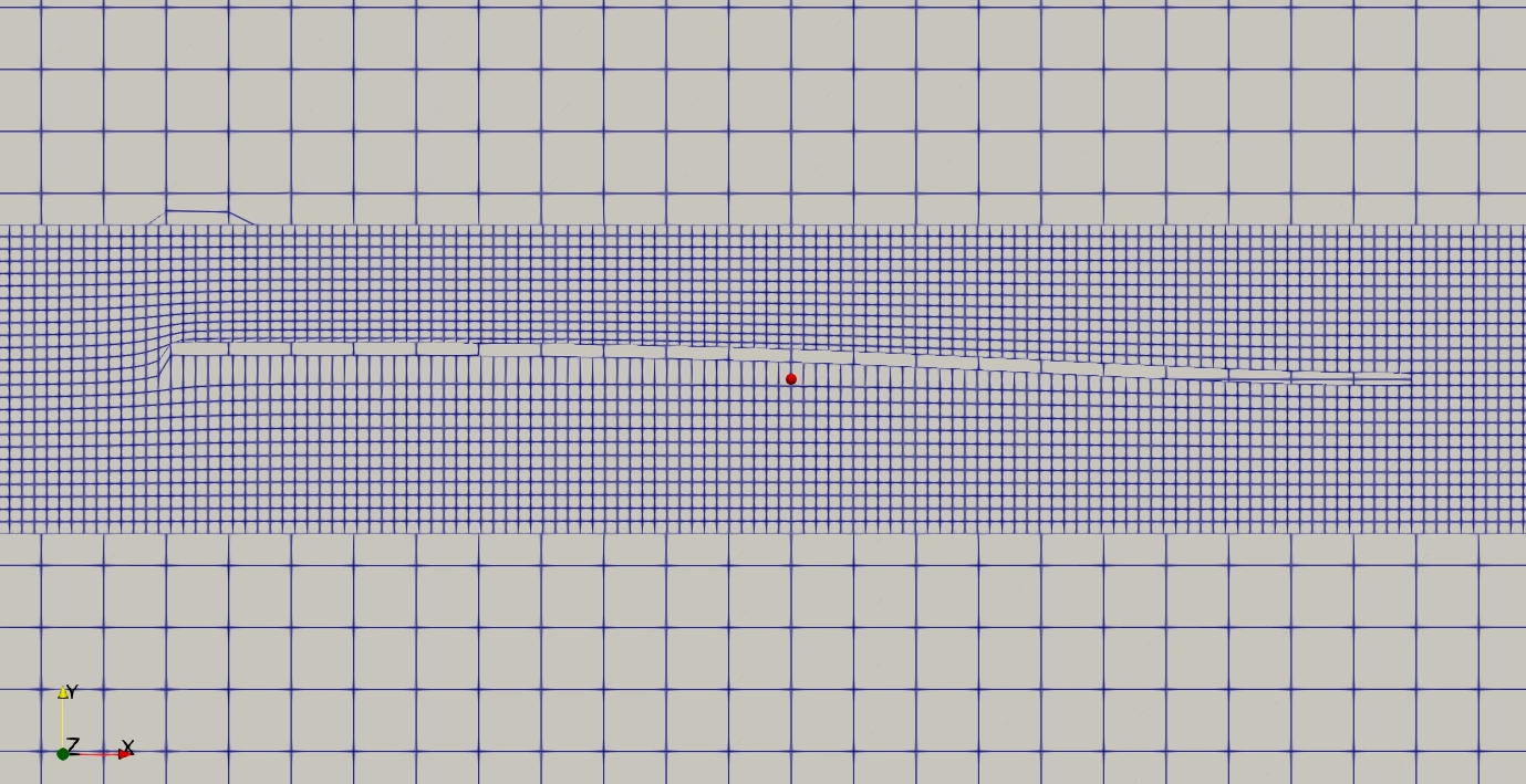

    J Jimmy Yao
    各位大佬好,我现在在用openFoam+preCICE去做流固耦合,准备采用重叠网格计算以适应物体的大变形,现在出现个问题。就是我的物体发生变形仅发生在物面网格的hole壁面上,但overset边界不随之改变。根据这篇帖子链接文本中大佬们的讨论,Mina Lee大佬的观点是当位移边界条件不为fixedValue时,即可实现overset边界的随动变形。但是我尝试了各种边界均无法实现,请问这是为什么?
    下面附上我的模型,我现在想先探究下方法的可行性,仅是一根简单的三维杆。变形现在只发生在hole壁面上
    下面附上我的dynamicMeshDict
    dynamicFvMesh dynamicOversetFvMesh;
    dynamicOversetFvMeshCoeffs
    motionSolverLibs ( "libfvMotionSolvers.so" );
    solver displacementLaplacian;
    displacementLaplacianCoeffs
    diffusivity uniform 1;
    以及pointDisplacement边界条件,其中interface是hole壁面,oversetPatch为物面网格的所有外侧面集合
    dimensions [0 1 0 0 0 0 0];
    internalField uniform (0 0 0);
    boundaryField
    oversetPatch
        patchType       overset;
        type            calculated;
    outwall
        type            slip;
    "(inlet|outlet)"
        type            fixedValue;
    interface
        type            fixedValue;
    烦请各位大佬帮忙,感激不尽!!
